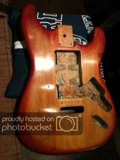

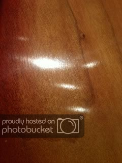

Buenas!!!
En cuanto pueda sacar las fotos del movil, os pondré como me está quedando la Strato Sunburts roja y amarilla acabada con Goma Laca.
Todita a muñequilla, tinte de dos colores y encima la goma laca. Mi intención es poner fotos del paso a paso y luego los agradecimeintos, habrá parte importante para ti Frasco.
Hasta luego
magistrato
por el 13/03/2012

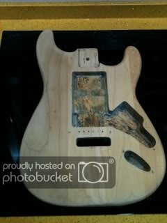

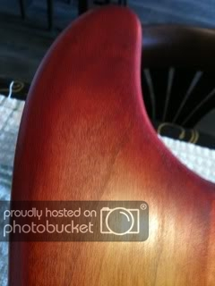

Buenas
A ver si me aclaro con esto.
Mi reto era tintado a dos tonos Amarillo y Rojo a muñequilla y acabado goma laca tambien a muñequilla
Así estaba despues de mucho lijar mucho
Y de momento así va quedando
Por favor no tengais piedad con las críticas, que es la única forma de aprender gratis!!!
