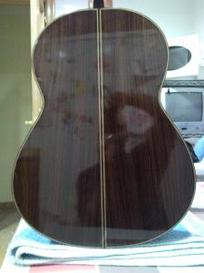

Hola a todos, es la primera vez que escribo es este foro aunque si lo visito de vez en cuando,soy asiduo del otro foro que cita Frasco.
quiero felicitar a Frasco por esta aportación, es bastante interesante aunque para mi gusto demasiada cachonda.el método que explica Frasco es así y ya esta,pero hay que tener cosas en cuenta.Yo solo e barnizado 3 guitarras y hasta que no vi un vídeo con el proceso en el que se observaba como pasaba la muñeca por el mismo lugar varias veces y no sucedía nada raro (uno de los mitos)no consegui barnizar decentemente.
también quiero decir que se complica el asunto cuando se barniza una guitarra y no un troza de contrachapado,puesto que hay zonas en las que no se accede bien con la muñeca.
Frasco, si estos vídeos,un poquito mas serios, y teniendo en cuenta los pequeños detalles a la hora de barnizar la guitarra tendrían muy buena acogida no solo en el otro foro,si no donde los mostraras porque no tienen ningún desperdicio.
os pongo una foto de una guitarra que estoy barnizando según la técnica que nos a mostrado Frasco.

jejeje, buen espejo Ximo24.
