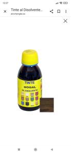

pacocan escribió:
el que he usado para oscurecer dos réplicas Harley Benton.ha sido el tinte de nogal que venden en el corte ingles. Funciona fantástico. aplicado con algodón. En 5 minutos sin hacer nada. Luego otra pasada. Puede parecer demasiado sencillo pero es así
¿Te refieres a éste, compañero? 👇
pacocan
por el 08/12/2025 1 anuncio en Mercasonic
#4 Es exactamente ese. Con pincel e incluso con algodón a lo bestia. Ojo que no se te salga a los bordes de mástil, aunque no pasa nada si lo retiras rápido. No pasa nada.
He conseguido efectos interesantes con nitorlack y la del corte ingles:
