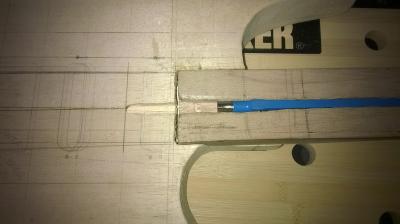

Pues estoy armando mi primer guitarra y el truss rod que tengo es mas chico que el brazo que estoy haciendo, viendo videos de luthiers veo que lo normal es de que llegué el truss rod desde la cejuela hasta el último traste.....
¿trato de centrar el truss rod?
¿Da igual donde lo ponga?
¿QUé me recomiendan?
gracias de antemano

pues de hecho luis ahorita esta centrado el truss rod, y el tornillo de ajuste no va ha sobresalir en el traste 22.......... me recomiendas que lo deje asi como esta centrado o le tapo lo que sobre y lo mando de nuevo al trate 22????

Jaime, no te puedo recomendar nada porque ni sé aún el tipo de alma, ni su medida, ni nada de lo que te apunté... Una foto no estaría tampoco mal.

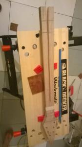

ahorita estoy en el trabajo pero tenía estas fotos a la mano............... por cierto, tengo la duda si debo quitarle ese plástico azul, se lo quito???? se lo dejo???? da igual?????
gracias de antemano
nota: asi como aparece en la foto ya no esta, le rebajé mas con el router y dejé la truss rod mas centrada, mas hacia adentro, vaya, ya no queda salido el orificio de la llave allen, sino escondido hacia adentro.

Jaime, a mi me parece un poco corta a vista. ¿Qué medida tiene y donde la adquiriste? ... Te lo digo porque si la compraste por internet para verlo.
Otra cosa, ...tienes hecho ya el canal en la madera, .... Pero parece más largo que el alma. Te agradecería si lo colocas en el punto del traste 24 y le sacas una foto.
No quites el plástico.

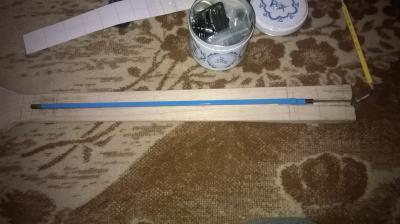

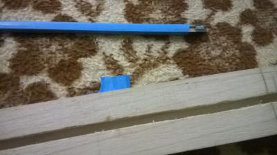

pues tal como dije el truss rod mide 420 mm
En la primer foto se ve una especie de canaleta que le hice al cuerpo para que pudiera entrar holgadamente la llave allen ahora que la tengo que meter tan profundamente.
en la segunda foto lo que se ve como una especie de hueco en la ranura para el truss rod, es relleno hecho de polvo de madera con pegamento y ahora no esta hueco sino tapado para centrar el alma.

Uf, la verdad Jaime, no sé que decirte.

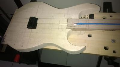

Yo la veo un poco corta. Si accedieras desde el cuello o si la centras, yo creo que funcionará; pero el problema en este último caso, es que accedas cómodamente a ella cuando tengas que ajustar sin tener que desmontar nada. Y eso es un factor importante Jaime, ... Tiene que tener el acceso lo más sencillo posible. Yo veo en el cuerpo el dibujo de la cavidad de la pastilla al filo del socket... ¿Cómo vas a meter la llave Allen con tanto largo?
Si la colocas demasiado cerca de la base del mástil es posible que se atenúe el efecto. Sobre todo porque tengo la impresión que la escala que usas es 25.5 con 24 trastes. En stewmac las venden de 18" (457mm) y como te dije yo uso de 440mm pero para un mástil de 25.5 con 22 trastes.
Yo personalmente, para asegurarme, buscaría un alma más larga y esta la guardaría para otro proyecto. Sobre todo por la efectividad.
Tomate esto como una opinión Jaime; repito que no soy luthier ni tengo demasiada experiencia.
Un saludo y suerte.

¿Mencionas que el canal del cuerpo que has hecho es para acceder al truss-rod? ... ¿Y vas a sacrificar la pastilla del mástil por eso? ... Yo, me reafirmo en que buscaría un alma más larga.
Un saludo Jaime.

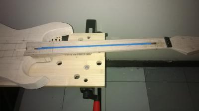

exactamente, sacrificaría la pastilla del brazo, mas tomando medidas, alcanzo a mandar el truss rod hasta la cejuela mira en la foto, ahi esta montada todavía sin escarbar..........como ves????.... y por cierto, que bonita madera la de tu brazo
