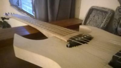

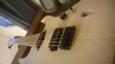

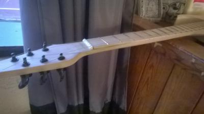

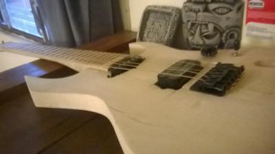

El truss rod lo instalé exitosamente la primera cuerda quedó a la altura de traste de 12 a 1.5 mm sin trastear, parece que el truss rod funcionó de maravilla solo que quedó incómodo su acceso, espero no moverlo a menudo. subo fotillo en breve , ahora está desarmada de vuelta ya para darle ángulo a la orilla de los trastes, subo fotillos en este dia.
jaime6447
por el 07/12/2014
fotillos
