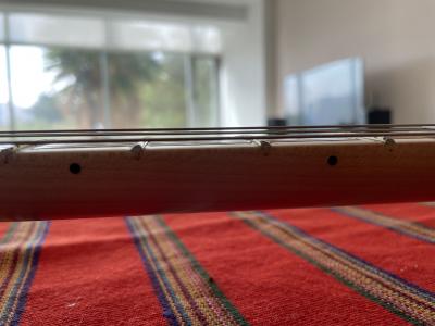

#14 bueno lo que hice fue girar a la izquierda y aflojaba.
(Perdón es q tengo un lío, yo giro desde el otro lado y cambia todo)
Pero claro se queda floja la tuerca.
Javier
por el 23/06/2024
#15 hola Luis, ajustar para darle un poco de concavidad, ya que al hacer la prueba de presionar el traste 1 y 12, el espacio entre la 6ta cuerda y el 6to o 7mo traste es nulo.
Incluso, al tocar los trastes 14, 15 de la 6ta cuerda cerdea mucho.
Puedo regresarla al store donde la compré, pero me gusta mucho la guitarra.
Ayer afloje un poco más (izquierda, contra sentido horario), y estoy revisando si cede un poco y genera espacio.
Mi tema es que hoy todo bien, en algunos meses o al año que hago sin poder ajustar? Resignar la acción no se me hace lógico.
