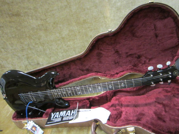

Estaba navegando en mis ratos libres, y tras llegar a http://theendofinternet.com/ y decidir darme la vuelta, me encontré con esta guitarra:
Mirad los trastes 1 y 2 en las cuerdas 3 y 2 respectivamente... ¿Eso que eeees? Nunca lo había visto y me ha resultado muy curioso..
Es una Yamaha AES-FG Frank gambale Signature
Un saludo!

Creo que es como una pequeña modificación del traste que aumenta la precisión de la afinación de la nota en ese traste.
No creo que 'aumente la precisión', si no que más bien hace variar la nota..
-rich-
por el 08/05/2014
Es para que no "mienta" el traste.
Normalmente las guitarras son un poco desafinadas.
Este tipo de traste compensa esa diferencia.
didi2120
por el 08/05/2014
La longitud entre los trastes no es absoluta y una guitarra "matemáticamente perfecta" no tendría los trastes rectos (como es lo común) sino que dependiendo de la cuerda, de la longitud hasta el puente y la altura de la cuerda, podría variar, pero esas variaciones son difícilmente apreciables al oido; a lo mejor esta guitarra quiere subsanar un poco esa variación.

Pues el señor Frank ya lo incorporó a su antigua Ibanez signature, Vai lo tiene instalado en un par de Jems y hay unas cuantas reviews por ahí...
http://www.truetemperament.com/site/index.php?go=4

Hay una variante, en la que los trastes están en "abanico", llamados "fanned frets"
http://novaxguitars.com/index.html
Creo que están destinados a un tipo de músico con un oído muy muy entrenado y desarrollado, que con la guitarra perfectamente afinada y quintada, ciertos acordes o ciertas posiciones siempre las escuchan desafinadas.
El sistema earvana, que es una manera mucho más sencilla de compensación, y hay afinadores que tienen modos "compensados", además de métodos para afinar la guitarra de un modo que evita algo esa sensación de contínuo desafine.

¿En serio... de verdad no habían notado que muchos acordes suenan normalmente desafinados?
Por ejemplo... C en la primera posición.
Pueden comprobarlo tocando acordes de 5 o 6 cuerdas con distorsión, y comparándolos con su contraparte con cejilla.
Ej. C en traste 8
