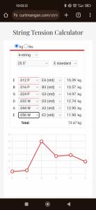

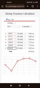

#28 por curiosidad me dio por calcular cuanto es el aumento de la tensión y me quedé bastante corto con el 50%. Es el DOBLE de tensión con respecto al juego original.
Tengo claro que mi Kiesel aguantaría semejante cambio de tensión porque el mástil es una roca. Mi Edwards seguramente también lo soportase, las Les Paul con su mástil tocho seguramente también... pero una Ibanez? Una de gama muy alta tal vez, pero una Gio? Ni de puta broma, ese mástil se va a mover si o si y va a tocar reajustar de cada poco. Y te lo dice alguien que ha tenido 15 Ibanez de diferentes épocas y de todas las gamas.
Pero aunque se pueda.... para que tanta tensión? Solamente se me ocurre para ritmica, para aporrear las cuerdas a lo bruto. Pero nada más, hazme un bend de dos tonos con esa tensión; o eres el primo de Hulk o ni de broma.
Que cada cual haga con su guitarra lo que quiera, pero hay que tener un compromiso entre tensión y comodidad; yo me quedo con mis 10-46, mi acción en menos de 1,5 mm y los bends/vibratos que salen solos. Y si me queréis llamar flojo, adelante, me la suda.
