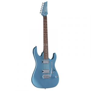

Tengo una guitarra Ibanez GRX120SP-MLM como la de la imagen y he tenido dos problemas con ella al instalarle cuerdas Not Even Slinky
Sin entrar en mucho detalle, la guitarra cada vez que la afino, se desafinan las demás cuerdas a un tono más alto o más bajo, no pasa todo el rato que intento afinarlas, pero si es constante ese problema, por ejemplo, afino la cuerda E y se desafinan las demás, a lo mismo con las demás cuerdas
También con la cuerda G trastea en todos los trastes y al aire, cosa que con las demás no pasa, no se si puede ser porque el nut no está limado acorde con las cuerdas
¿Alguna solución? ¿algo que puede estarle pasando?
Es de aclarar que anteriormente eso no le pasaba
Gracias de antemano :)
