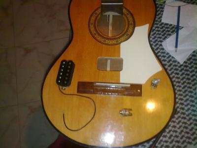

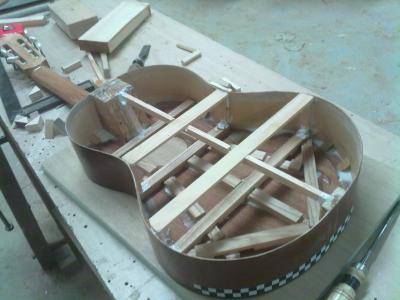

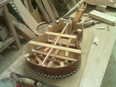

buenas a todos, soy nuevo en el foro, os felicito y doy infinitas gracias por el monton de informacion y dudas que aclarais en los diferentes hilos, y en especial a ti MECAJENTAS, que has tenido una idea cojonuda, te ha quedao de lujjo y suena que no veas, yo ahora estoy transformando una clasica en electro-clasica, ya subire fotillos cuando este terminada de todos los pasos que he seguio ,a ver si les sirve a alguien, y agradeceros toda la informacion que dais en los diferentes hilos, ya que sin ella me hubiera costao to el doble de currelo. mecajentas, no pares nunca de imaginar y crear hermano
lugaca
por el 16/02/2013

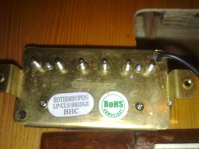

Amigo, creo que se te ha escapado un detalle clave... una pastilla no va a funcionar en una clásica, o al menos lo hará solo a medias... literalmente.
La bovina de la pastilla genera y transmite una corriente, y lo hace a partir de las turbulencias generadas en el campo magnético por un objeto metálico... y ahí está el detalle clave: en una guitarra eléctrica, o en una acústica, la turbulencia la genera la cuerda metálica, ojo... METÁLICA.
En una guitarra española, clasica, flamenca, llámala como quieras... las tres pimeras cuerdas con de nylon, por lo que no se generará la turbulencia necesaria que genere la corriente que transmite la pastilla... No se si me he explicado... pero el caso es que en las entorchadas tendrás sonido amplificado, pero en las de nylon... me temo que no...
mindatoro
por el 20/02/2013
#54 gracias por tu aporte compañero , pero es una cuestion que ya tenia en mente, de hecho he reforzao el esqueleto interior para que el mastil no se desquinte pa que aguante la tension de las cuerdas metalicas(no se si ponerle de acustica o de electrica, probare con las 2 a ver cual me gusta mas) y estoy liao kon el circuito electrico , que lo he dejao en manos de un colega que es un crack, y con un cordel de metracrilato artesanal ,a ver como sale, pa que no arranken las cuerdas el puente de madera,gracias de toas maneras LUGACA, 1 saludo compañeros y os mantendre infor

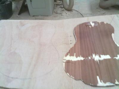

aqui la parte trasera

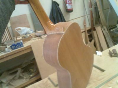

mindatoro

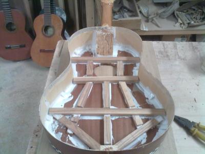

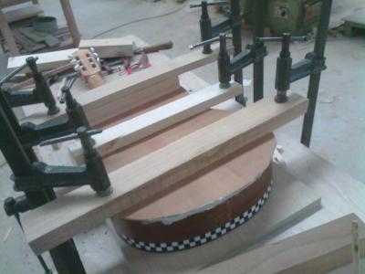

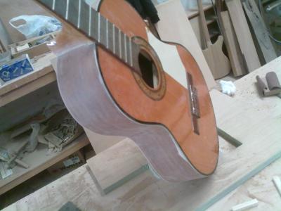

aki os dejo novedades
Eliias MeZa Hernandez
por el 16/12/2013
(eliminado por moderador)
dr_cinicvs
por el 16/12/2013
aguantar, seguro que aguanta con tanto refuerzo
pero seguro que tambien va a matar muchisimo el sonido
