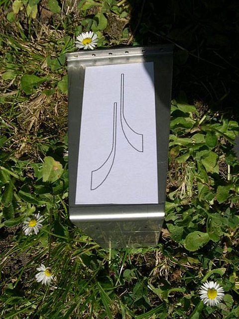

cxrlox, sólo veo una de las fotos, y es uno de los diseños que podrían encajar en lo que busco, pero el problema sigue siendo el tamaño, ya que, basándonos en la primera foto que has puesto, los orificios tendrían que ir donde aparecen los potes.

te pongo la pag porke no kiere subir la foto! http://www.guitarshop.net/yamahasa503tvl.htm
mecajental
por el 19/05/2010
Interesante el diseño de esos orificios, se disimulan muy bien. Los tendré en cuenta.

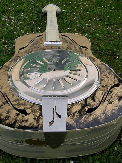

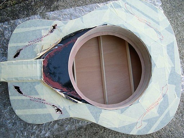

Seguimos con el tema. Aquí trabajando el puente para dejarlo idéntico al original de la guitarra.
Y aquí haciendo los f-holes.
Al final me decanté por el diseño que propuso cxrlox por varios motivos, uno de los cuales es que va al pelo para tallar mis iniciales en la tailpiece:

Las F Quedaron de lujoo!!

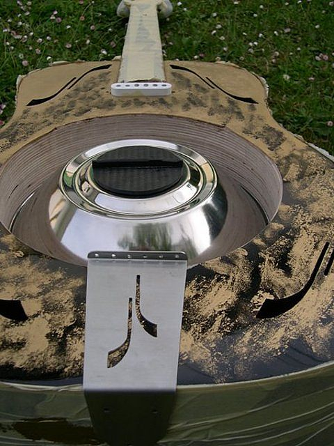

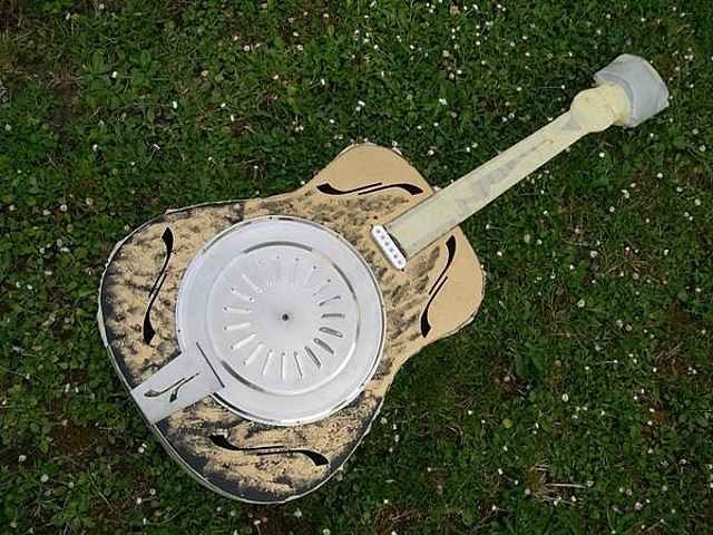

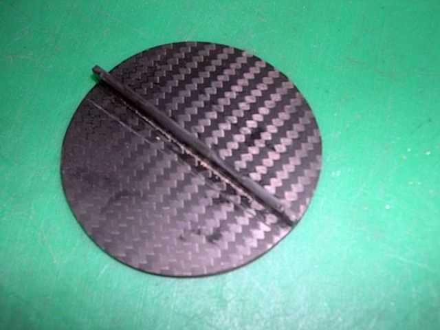

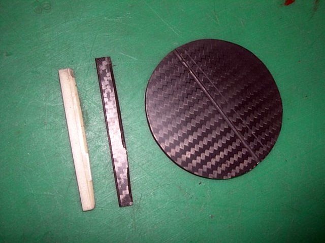

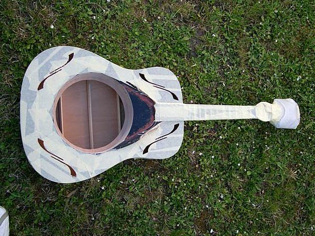

Pocos avances esta semana porque no tuve mucho tiempo. Esto es lo que hay hasta el momento:
Ahora que lo pienso, hubiera estado bien que me comiese una ensalada preparada en la ensaladera antes de montar todo y poner las fotos. Todavía estoy a tiempo.

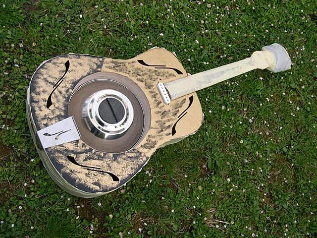

Así queda la tapa a falta del vaciado en el centro para que pase la silleta del puente:

Esa guitarra está quedando excelente.
