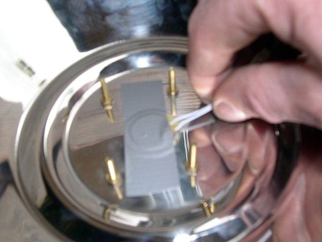

Ya está la electrónica en su sitio.
Al final opté por una configuración convencional para la pastilla, con un pote para volúmen y otro para tono con el correspondiente condensador.

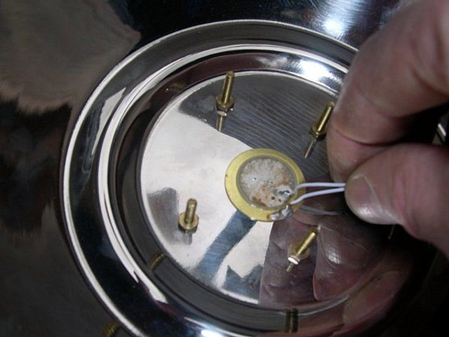

Además, hay también un piezo pegado en el interior del cono justo debajo del puente, que lleva su propio jack. En esta foto se aprecian los dos jacks.

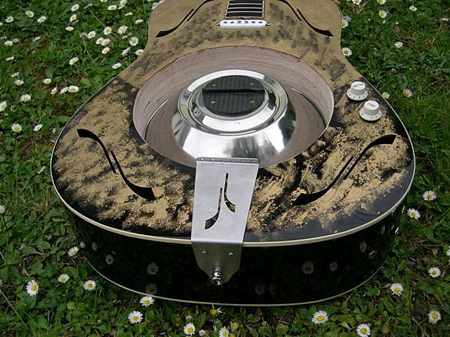

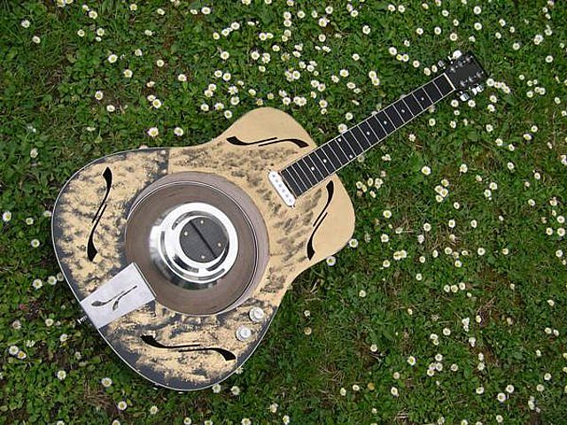

Así es como está ya, encordada, afinada y a la espera de colocar la tapa.
En principio, la guitarra toca, está bien quintada y tiene mucho sustain. No suena muy alta, quizá porque necesite más superficie de agujeros. De momento vale así, quizá más adelante me plantee hacer algún otro agujero, posiblemente en el canto. Además, aún falta probarla con la tapa puesta, que seguro que algo se notará.
La pastilla tiene mucho ruido de fondo cuando se le sube un poco el tono, pero con este casi a cero, desaparece el ruido. Será cuestión de intentar apantallar mejor, ya que sólo lleva un recubrimiento de papel de aluminio en los jacks.
Con el piezo no hay ni un solo ruido, pero el sonido aparenta muy "a lata".
Seguimos avanzando.

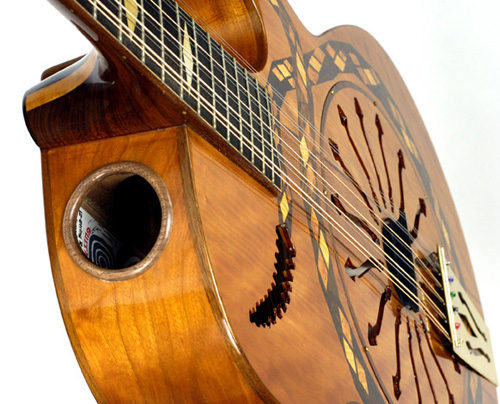

la ensaladera lleva agujeros abiertos a la caja??? De lo contrario solo tendrás esa superficie de "amplificacion"
Los únicos agujeros que lleva son los que permiten atornillar el puente al culo de la ensaladera. ¿A qué te refieres con lo de abiertos?
Como ya he comentado antes, quizá le haga otro orificio en el canto. Algo como el que hizo el que construyó esta, y que lo hizo precisamente porque decía que el cono no era capaz de evacuar todo el aire que movía, o algo por el estilo (The body is so big that the cone was starving for air).

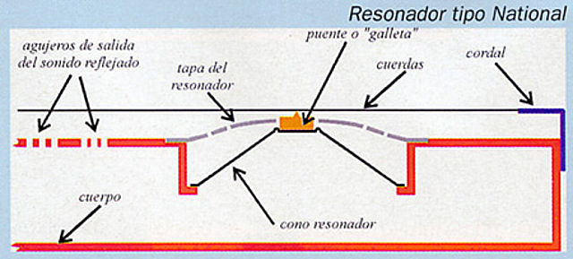

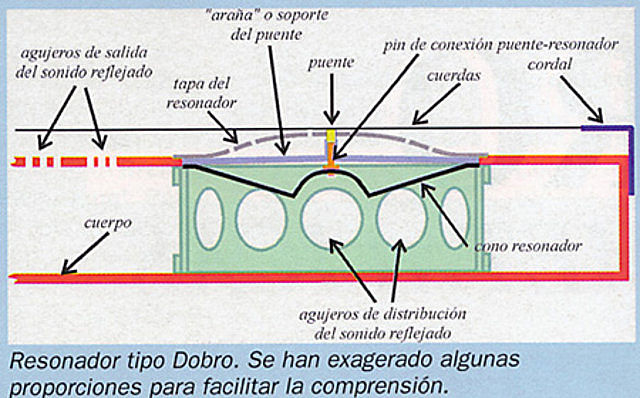

lo de los agujeros abiertos al cuerpo lo digo porque no recuerdo si el aro "sónico" (sound weel) está comunicado con la caja...?
El cono tiene que hacer las veces de la tapa armónica de una guitarra acústica.

Creo que lo entendí bien, porque lo que quiere decir, explicado de la manera más tosca y profana, es que, al ser los orificios tan pequeños, cuando el cono empuja la onda sonora, la caja "se presuriza". En definitiva, que hay que evitar que la caja "se presurice" con la onda. Claro, el cono se moría por aire porque no era capaz de evacuarlo. O, traducido de otra manera, el cono estaba hambriento de aire, necesitaba más aire.
Por lo que he podido ver cuando recopilé información por la red acerca de estas guitarras, es que las de este tipo, resonadoras, no tienen el sounwell agujereado, pero sí está agujereado en las dobro.

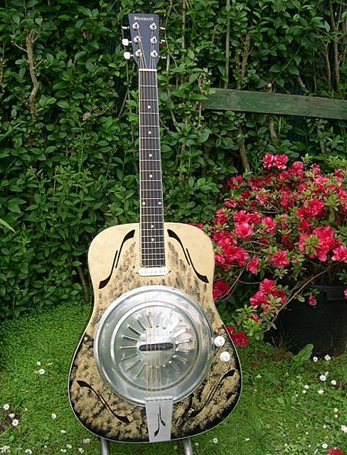

Ya está la tapa en su sitio. Es verdad que el sonido es ahora diferente, y seguro que lo será aún más si se abren más las aberturas de la tapa. Eso queda para experimentar más adelante. Además, se trata de una ensaladera y una tapa de sartén, que era el reto.
Quizá acabe haciendo una tapa más vistosa, con algúna abertura a modo de dibujo.
De momento, así es como queda:
