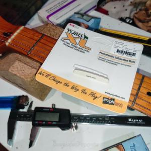

Me ha traído Amazon una cejuela Tusq

La he comprado de base plana porque lo de que las hagan con el apoyo central para que valgan tanto para asiento curvo como plano no me mola mucho y además son bajas y voy justo. Le tengo que comer 1 mm a cada lado; pero veo que los espacios entre cuerdas son casi idénticos. DE espesor casi la mitad y de altura ya iremos probando. Las ranuras vienen pre ranuradas literalmente, habrá que excavar un poco. Nada grave, en otro modelos vienen hechas ya como para que no se salgan las cuerdas más finas.

No la he acomodado del todo y ya me ha merecido la pena, notas duraderas, claras, homogéneas y nada de timbre chillón (eso son los padres). Leí a uno en Thomann que comentaba que no le gustaba nada el sonido que suena a plástico (sí, del supelpuelto...), chorradas fruto de la sugestión. Se trabaja con facilidad y me convence el sonido.
Así que ésta la voy a medio acomodar y va a ser para la strato; para la tele acabo de pedir otra (otro periplo intracomunitario).

Ah, y las cuerdas primeras no se salen, no hay que ahondar, que la verdad, tengo mis dudas si hacerlo por si se pierde algo de la propiedad de auto lubricación. Les preguntaré, que contestan.

Hice la foto con el móvil, mierda de encuadre. Había otras fotos en que se veían más hebras (y otras labores); pero estaban algo trepidadas y no se leía el modelo de cejuela (pero había más detalles escabrosos).
