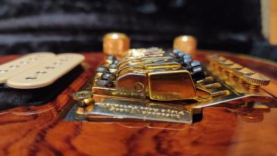

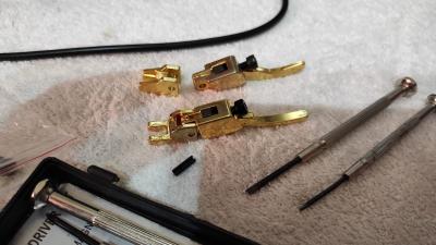

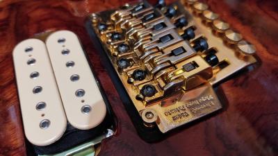

DaniDCR
por el 22/06/2021
Joder tios!!! lo he conseguido!!! :yahoo:
index.php?controller=forum&action=view_attachment&attachment_id=159964
La solución ha sido la que comentó Samelix!!... Poner el 'patín' bueno a la selleta del Samick... intercambiar los 'patines', vaya.
Y ha estado chupao!... han salido los pernos sin apenas esfuerzo empujando por el lado más fino! :)
index.php?controller=forum&action=view_attachment&attachment_id=159963
No me lo puedo creer! xD
Lo que no se si la altura será correcta... parece un poco baja... no sé.... :roll:
index.php?controller=forum&action=view_attachment&attachment_id=159965
Gracias a todos por vuestra ayuda!!! :brindis:
Qué grande es este foro! :)
guitarrasrojas
por el 22/06/2021
¡Genial! :palmas2: Gran consejo de Samelix.
Las selletas 1 y 6 tienen que estar más bajas que las demás. Para ver si están bien, tienes que ponerle las cuerdas y comprobar si la parte inferior de las cuerdas sigue el radio del diapasón.

DaniDCR
por el 22/06/2021
#47 Gracias!... Sí, tengo un juego de esa herramienta que comentas 👍.
Pero ya lo haré otro día que ahora voy a practicar un poco que me hace mucha falta.... tanto trastear con guitarras y al final no toco una mierda 😅.
