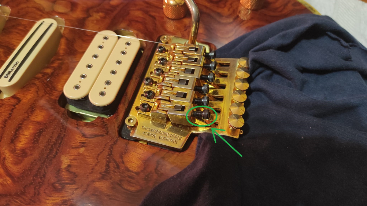

Hoy estaba intentando montar mi guitarra Samick y me ha fallado la rosca de dentro una selleta donde va el tornillo que sujeta la cuerda... en la selleta de la 6ª cuerda:
index.php?controller=forum&action=view_attachment&attachment_id=159676
No enrosca y por lo tanto no aprieta la cuerda :(.
Encontrar una pieza como esa suelta lo veo difícil... no es como el de medida estandard. Ya he probado con otra selleta de Floyd Rose licenciado y también con una selleta de un Ibanez Lo Pro Edge y no encajan ninguno.
Hay alguna solución o tendría que comprar un puente nuevo?

Verifica si el fallo está en la rosca del tornillo (macho) o en la de la selleta (hembra). Para comprobarlo prueba con otro tornillo del mismo puente, si ese si roscase, el problema sería de la selleta.

#2 es de la selleta... (editado).
he visto este repuesto en Aliexpress y las medidas parecen coincidir más o menos:
https://www.aliexpress.com/item/4001162092901.html
no será de la mejor calidad del mundo, pero tampoco lo es el de Samick...

#3 Te puede valer perféctamente, comprueba las medidas de altura para poder conservar el mismo radio

#4 Ostras!.... no había caido en eso... gracias!
Pone 9.5mm de altura en una foto del anuncio, y mas o menos parece que me mide eso con el calibrador en la selleta de la Samick...
edito:
bueno, pues comprado... 6 euros me ha costado.
pero merece la pena el riesgo ya que un puente nuevo saldría mucho más caro, y encima tendría que llevar o enviar la guitarra a un luthier para que rehaga los agujeros porque la distancia entre pivotes de estos puentes de las Samick son mayores que los estandard.
Aunque creo que el tornillo que lo sujeta al puente me va a dar problemas... no tiene la misma forma :/

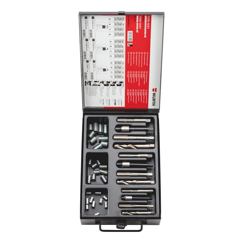

Hay una solución para reparar roscas, barato no es, pero lo pongo aquí por si alguno necesita reparar si o si una pieza que no tiene repuesto.
La marca Wurth los vende bajo el nombre Helicoil.
Si necesitas una rosca de M4 y ya está pasada; le pasas la broca de M5 y le metes el helicoil y vuelves a tener la rosca M4 perfecta.
El helicoil es como un muelle y funciona perfectamente.
