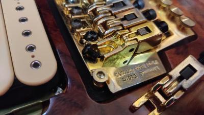

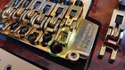

Pues por desgracia, no me sirve :(.
El tornillo que sujeta la selleta al puente no cabe... ni la rosca ni la cabeza luego... al no ser plana la base como las originales, y ser un pelín más estrechita, no cabe el tornillo y no se puede poner:
index.php?controller=forum&action=view_attachment&attachment_id=159943
index.php?controller=forum&action=view_attachment&attachment_id=159944
joder!... qué rabia.
me ha dicho el luthier que la lleve a un tornero... pero no se si harán estas cosas pequeñas :roll:.
Creo que me va a tocar comprar un puente nuevo y llevar la guitarra al luthier para que lo monte porque hay que rehacer agujeros de los pivotes ya que la distancia entre éstos es más ancha de lo normal :preocupado:.

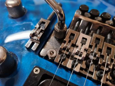

Jo, que mala suerte. El que yo compré en Aliexpress entró sin mayor problema. ya digo, limar ligeramente el surco en donde apoya la cuerda y a funcionar. La selleta me costó, porte incluido, 1,50 euros y ahí está, sin mayor historia...
Manuel
por el 21/06/2021
Aquí está. Selleta nueva puesta y la averiada. Ligero cambio de color en la nueva pero nada más.

#30 es que estas selletas de Samick no son como las estandard de un Floyd... y usa tornillos más anchos para anclarlas al puente.
Si compro el de Ebay, sólo haría falta ensanchar un pelo el hueco de la base de la selleta para que quepa el tornillo.... y esto lo veo más factible.

#32 y la de Manuel no me vale tampoco... tiene que ser una selleta de perfil bajo con su "colita" 😅😞

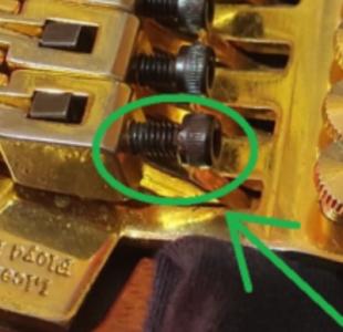

Una cosa que se me está ocurriendo, el tornillo con la selleta original te rosca al proncipio y luego se trasrosca impidiendo llegar a hacer tope y presion con la presilla?
Lo digo, porque si rosca varios hilos y luego se suelta, puedes intentar hacer la presilla mas grande añadiendo unos topes para poder pisar la cuerda y te valdría todo lo original. No se si me explico...

#34 Ostras! buena idea!... sí que rosca al principio pero luego cuando llega casi a hacer tope, ya no.
lo que pasa es que tendría que ser algo muy duro y muy pequeño... 🤔
