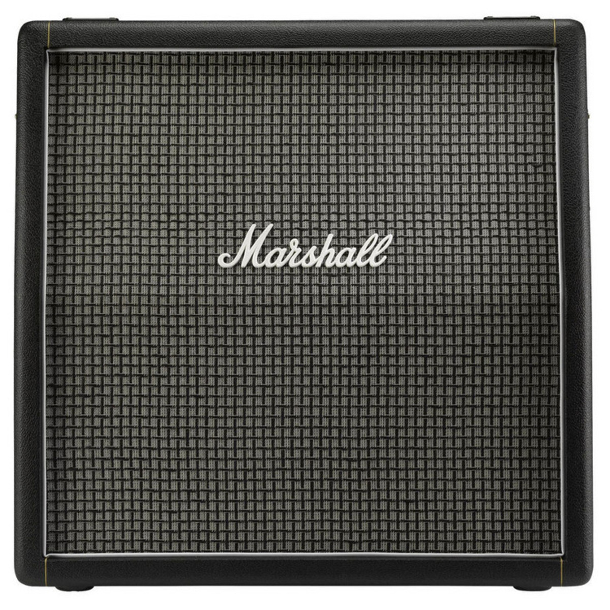

No es la primera vez que caigo en la conclusión de que ese tono gordo que encuentro en muchos discos históricos y que tanto me llama la atención sin que yo nunca pueda alcanzar a hacer, se debe al uso de cabezales y cajas de 4x12.
Hay discos en donde las guitarras suenan gruesas y los solos tienen un timbre solido y contundente en cada nota, con un cuerpo que yo no consigo en mi instrumento y con mi equipo, al comparar mi sonido es como en otra medida mucho menor, como si lo mio fuera una maqueta y lo otro fuera real. Como que tienen mas rango de frecuencias y el espectro es mucho mayor, completo.
Yo creo que la explicación esta en la técnica que utilizan para grabar con los micrófonos y los conos de los parlantes, la acústica de la sala y que sean tremendas cajas de 4x12
Estoy convencido de eso y no creo que exista nada que pueda compararseles y tampoco creo que exista nada que pueda emular ese sonido ¿ustedes que creen?

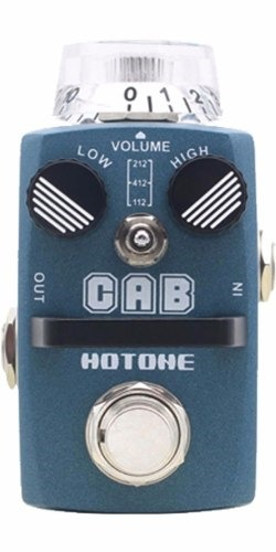

¿Es posible que con algo así o cualquier cosa que diga emular cajas y gabinetes se logre aproximar al resultado de lo que yo escucho en un disco y así yo pueda superar mi propio sonido? Realmente no lo creo, y me parece que puede haber pedales que trabajan como ecualizadores parametricos o software sofisticados y microchips programados que copian y emulan el sonido real y tratan de imitar los equipos, pero si realmente hay algo que verdaderamente valga la pena y lleve mi combo de 1x12 a sonar como una caja marshall de 4x12 avisen por favor.

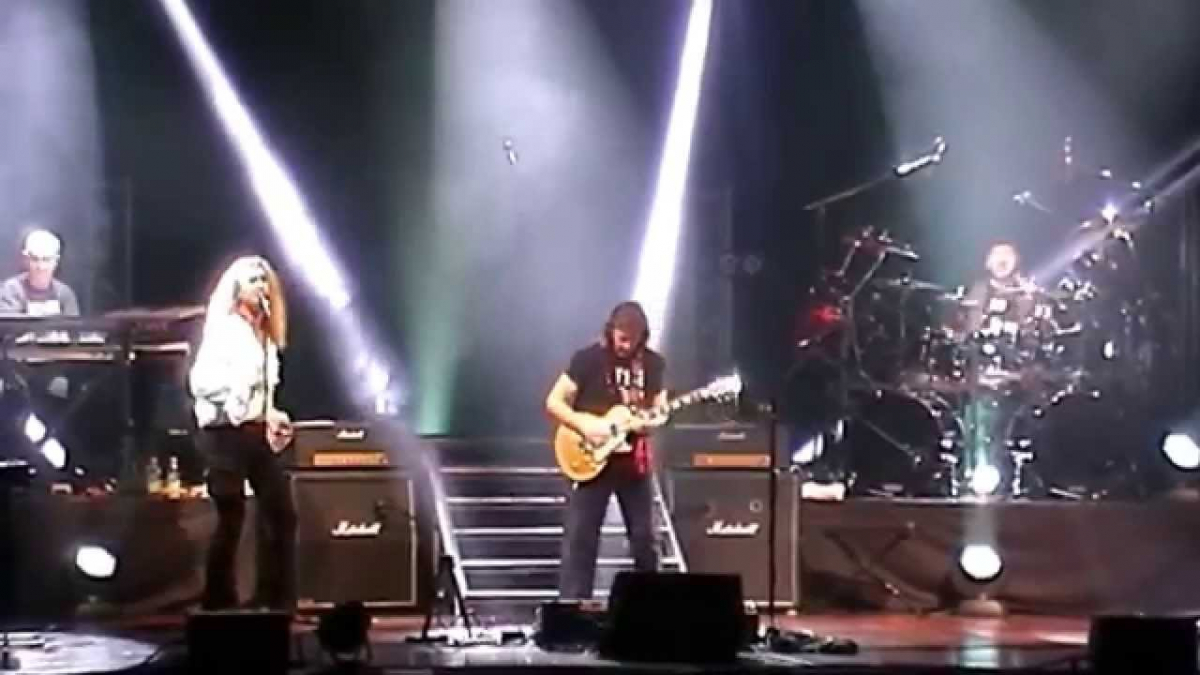

El año pasado pude verlo a Steve Hackett por ejemplo, y toca con Dos Marshall's que creo son JCM 800 y trabaja en Stereo,
Pero también pude ir a un Show de Glenn Hughes y tenia a un guitarrista con una caja de 4x12, que sonaba tremendamente grueso, con ese tono gordo que me refiero o hasta de forma exagerada. Y con esto me refiero a Shows en directo.
