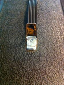

desatornillamos el asa y nos queda ya el mueble

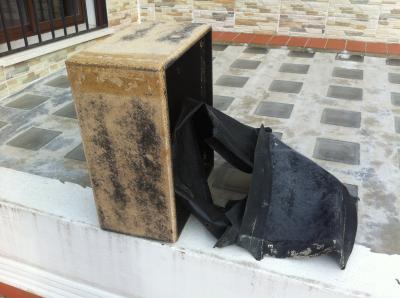

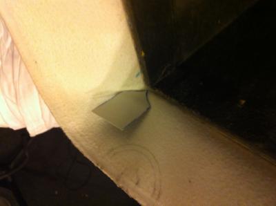

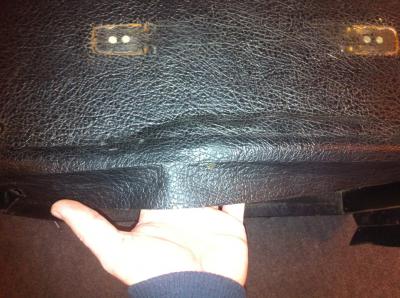

ahora a quitar el tólex.
Creía que iba resultar mas duro, mi consejo es que busquéis el punto de unión, generalmente estará en la aparte de abajo, lo levantéis un poco con un destornillador
y empecéis a tirar despacio y con suavidad, hay que tener un poco de paciencia en este paso.

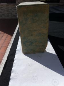

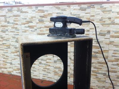

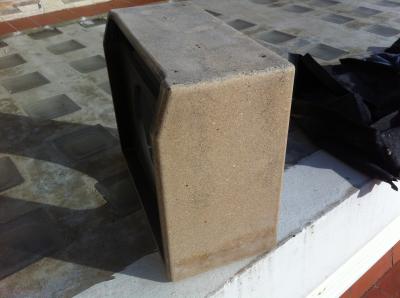

un descansito y a lijar

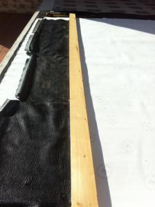

como saque el tólex de una pieza lo pongo sobre el polipiel y corto dejando un par de cm de margen por lo que pueda pasar
decir que me ha sobrado para tapizar otro engl, tiene 1.40 de ancho, asi que con dos metros de largo da para dos o incluso tres,
Coste 20 euros

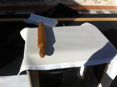

Primero presentamos el mueble y después extendemos el adhesivo, en este paso, hay que extenderlo muy uniformemente para no dejar resaltos
ni que se transparenten los grumos, me ha pasado en dos o tres sitios que una gota del adhesivo al no extenderla bién se ha transparentado y se
distingue algo en el polipiel, pero vamos nada importante.
Una vez pegado el material, apisonamos con fuerza con este sofisticado dispositivo pensado exclusivamente para eso.

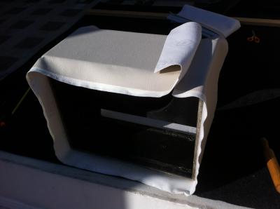

va quedando asi,

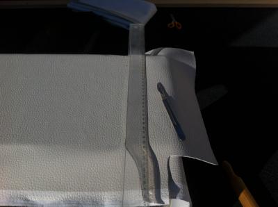

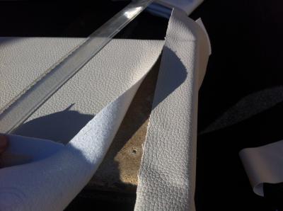

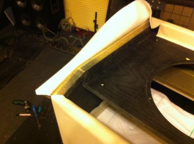

Viene la primera parte complicadilla, la unión
dejamos dos o tres cm sin pegar y superponemos los dos lados,
ahora con una regla y un cutter cortamos bien sobre la madera del mueble

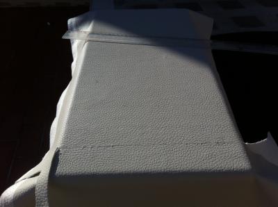

JAVI
por el 18/01/2013 2 anuncios en Mercasonic
a mi me quedó así

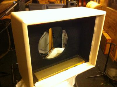

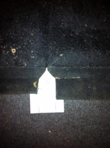

vamos ahora a forrar los bordes que es lo que tiene mas trabajo, sobre todo las esquinas,
empecé por detrás para que las primeras, que son las que peor salen queden menos visibles,
también tener en cuenta que van tapadas con las cantoneras, así que no hay que comerse mucho el coco,
yo saque una plantilla del tólex antiguo y la presente sobre las esquinas,

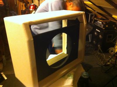

tras un buen rato presentando, recortando y pegando nos queda tal que así,
contento con el resultado, teniendo en cuenta que de amplificadores lo único que se es encenderlos y apagarlos

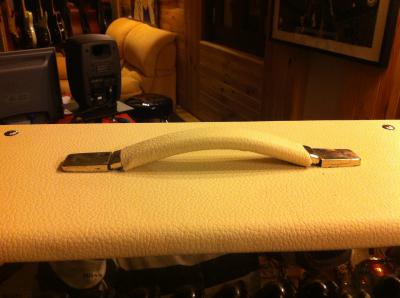

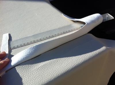

Con un resto de polipiel tomo medidas del asa y la forro dándole un par de vueltas y pegandolo con el mismo adhesivo
Despues lo atornillo.

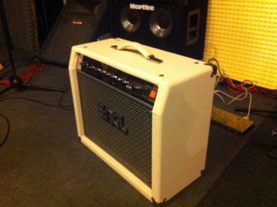

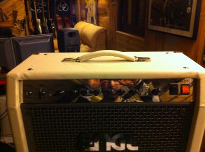

Bueno pues aquí dejo el resultado final, bastante satisfecho.
El de la casa de empeños le hubiera dado el visto bueno digo yo.
No lo he hecho solo, me ha ayudado un compañero del grupo, todo hay que decirlo.
Con lo que me ha sobrado de material igual lo vendo o seguramente tapice un estuche que tengo bastante añejo
Animo al que se lo esté pensando porque merece la pena el esfuerzo, y te ahorras un pico.
10 euros de polipiel beige y unas 8/9 horas de curro despues...
