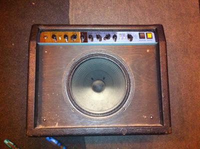

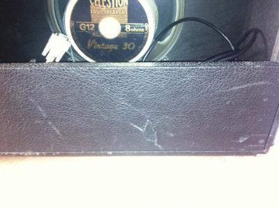

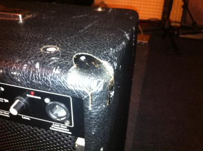

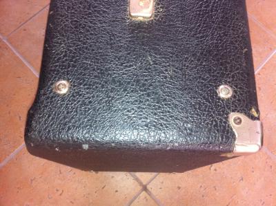

Comencemos, el amplificador es un engl screamer 50 watios comprado a un forero de aquí, recogido en mano en su casa el martes.
Como podréis apreciar en las fotos tenia el tólex bastante tocado, pero entiendo que no podemos comprar un articulo a la mitad de su precio y encima pedir que esté impoluto.
Tal como venia de camino a casa ya estaba pensando en restaurarlo , asi que nada mas llegar y tirarme toda la tarde tocando con el y disfrutando del sonido, me puse a buscar hilos sobre el tema, y encontré algunos entre ellos este.
Tras bichear webs de venta online de tólex, y ver los precios, me decido por el polipiel, y ya que estamos, vamos a darle otro toque al engl.
Asi estaba hace dos dias:

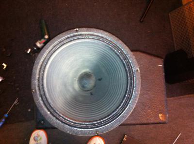

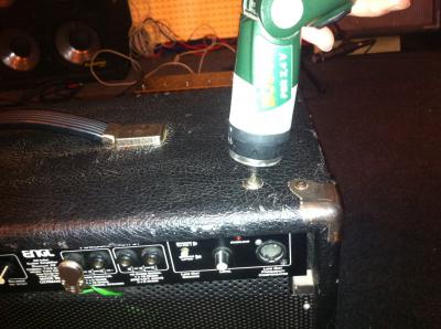

Manos a la obra, empiezo a quitarle las cantoneras de las esquinas, y a desmontar el previo, altavoz etc etc.
Siempre tomando fotos a cada minuto que después te encuentras que te sobran tornillos y te faltan cables,
Me asustaba bastante este paso, pero no tiene ningún misterio, solo hay que ir despacito y con un poco de cuidado.

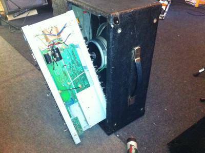

JAVI
por el 17/01/2013 2 anuncios en Mercasonic
seguimos desatornillando y con cuidado quitamos el previo y la etapa
