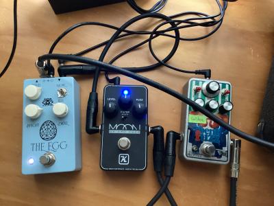

No he leído las 137 páginas del hilo pero con calma lo haré, porque es un hilo maravilloso en el que se aprende mucho de ese efecto.
Solo lo quiero usar el fuzz para algunos pasajes y he ordenado un fuzz que me tiene pillado: Keeley Moon.
Solo quiero ponerlo en marcha en mi próximo ensayo y enfrentarme a la verdad o la decepción.
Cualquiera de la dos cosas me harán feliz.
Este pedal dejaba tonto a cada reviewer que lo provaba. Sus graves eran descomunales. Tanto es así que la tienda Sweetwater propuso una modificación y que solo se puede comprar ahí. Se llama Suns y es un Moon modificado que solo se vende en Sweetwater.
Pero a mi no me gusta tanto el Suns. Es una modificación muy interesante y habrá gente que le mole pero depende tanto de tantas cosas...
Ese sonido apretado como que absorbe el aire de esa manera... Claro depende del sonido del bajo, de si lo combinas con el sonido del otro guitarra, de si solo hay un guitarra... muchos parámetros.
Pero al final la clave es mover bien la pelvis.
Un abrazo a toda la comunidad de fuzzeros!
Karlos
por el 01/05/2025
#1638
Es un Muff Op Amp con tres eqs q funciona de fábula. El problema q tiene es q es una puerta de entrada al mundo Fuzz descomunal y lo disfrutas tanto q al día siguiente quieres otro y otro y otro… y un buen día te das cuenta q tienes tres Muffs (diferentes, eso sí), cuatro Fuzz Face/Tone Bender, dos Zonk… y alguno más.Todos geniales pero q te hacen parecer a Diógenes. GAS fuzzero crónico, lo llaman.
Ya nos contarás. Disfrútalo!
