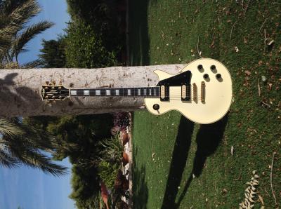

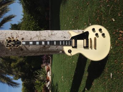

Buenas gente, pues os voy a comentar algo que me ha sorprendido bastante y me gustaría compartir con vosotros para que de paso, compartamos opiniones basadas en argumentos y podamos debatir.
Hace unas semanas, dejé en un luthier de Madrid de bastante reputación a nivel nacional mi ESP Navigator 480 CTM del 2007. Bueno, el no las conocía, y estuvimos charlando acerca de estos modelos junto con otro cliente, que me comentó que también era forero. La cosa ha sido que hablando por teléfono me ha comentado que el acabado de la guitarra es polyuretano y no nitro, como yo pensaba. A mi, realmente me da igual porque los acabados de esta guitarra son excepcionales y como si me dijesen que es spray de los chinos...
Entonces, al grano. Generalmente pensamos que cuando una guitarra es gama alta, el acabado es nitro porque es más costoso, y se supone o se suele decir, que la guitarra envejece mejor con el tiempo. Respecto a las cualidades sonoras.... ahí ya hay más mito que otra cosa, pero puede que sea cierto, yo no soy ningún experto para decirlo. Entonces alguien que tenga una navigator custom me podría decir si la suya está acabada en poly?? La prueba que ha hecho el luthier ha sido utilizar acetona para comprobarlo ya que estaba haciendo un cambio de traste a la guitarra. En la página de ESP japan, pone en el apartado acabado: laquer. Entonces los puntos a pensar/debatir son:
-¿Existen diferencias entre la calidad de nitro de calidad y de laca de buena calidad?
-¿Es normal que hayan puesto el acabado en laca (aunque como ay he dicho yo estaba totalmente engañado y enamorado) en uan guitarra que vale 4500 sin contar el 21% IVA?
Un saludo y a ver si sacamos algo interesante, ya que en este tema estoy muy perdido

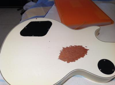

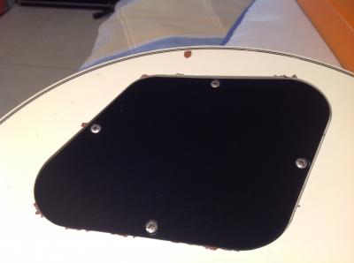

Al poly dudo que le hubieras hecho ese " relic" de hebilla. Creo.

Es que en las fotos es complicado verlo, pero tiene un acabado que los ves incluso desde lejos y alucinas. He tenido guitarras en nitro y en poli, pero ninguna con esta calidad de acabado. Tampoco sabría decir el porque, pero todo el mundo que la ve, me dice lo mismo. ¿Será que hay calidades de laca con direrencias visibles?
