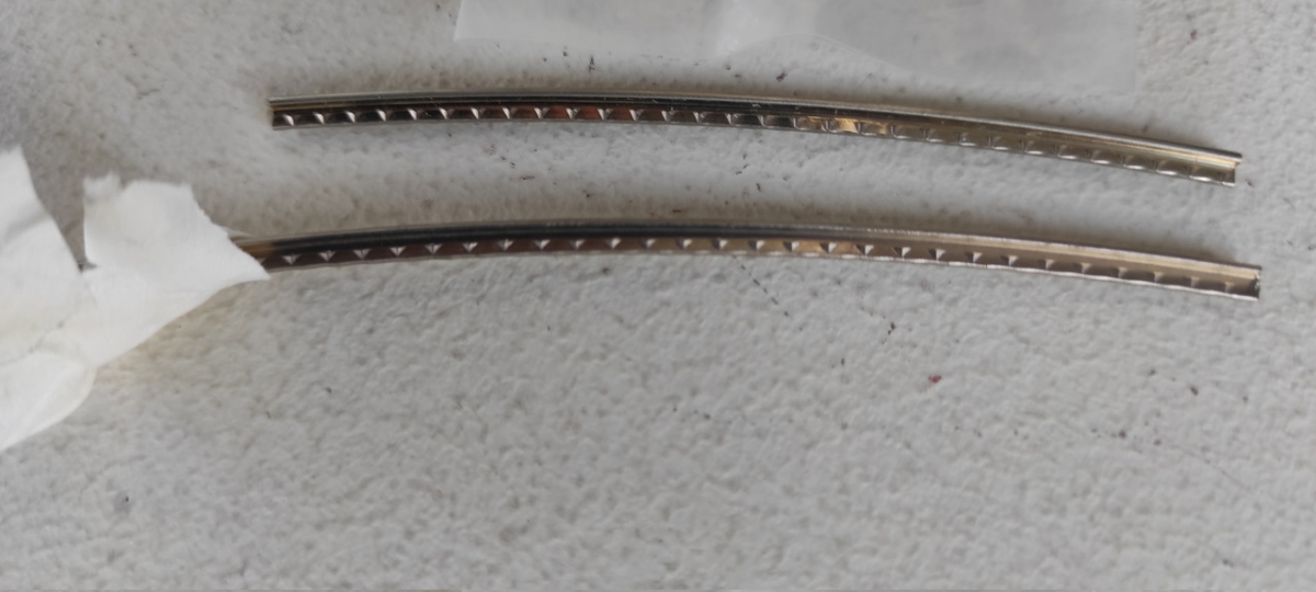

Dejo foto, por si aun hubiesen dudas.
index.php?controller=forum&action=view_attachment&attachment_id=183832

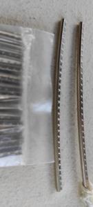

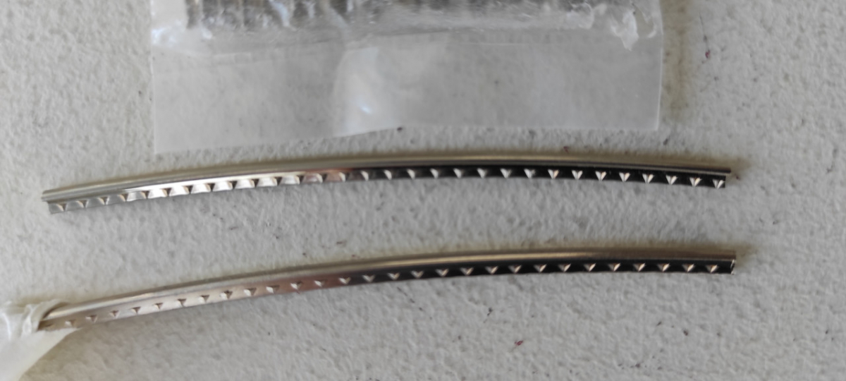

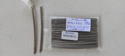

Polilla, el modelo de trastes Jescar usado por Gibson que tengo constatado es el FW45100.
Me he metido en la leonera y he encontrado por fin el rollo de alambre de los trastes Sanko y un juego de Jescar 45100 y le he sacado unas fotos juntos para que de veas la diferencia
Son trastes muy similares de ancho son vintage 59, de alto del 60 un poco más altos que se puede corregir limando.
Estoy más acostumbrado a los Sanko 213 y me resultan sumamente cómodos para tocar. Me queda todavía alambre del que compré haca bastante tiempo en Japón.. Los Jescar los tengo en una replica de una 59 hecha por un master luthier que es espectacular.pero al tener un mástil más grueso (medidas vintage) no puedo hacer una comparación absoluta. Como anécdota decir que Tokai en sus últimos años también pone Jescar en sus LS de gama alta.
Os dejo a continuación unas fotos, los Sanko son los que tienen el papel adhesivo blanco en un extremo para diferenciarlos....
[ Imagen externa no disponible ]image share
https://i.postimg.cc/xTKcKgMk/Jescar-45100.jpg

El alto es ,0'1 y el ancho es 0.045
