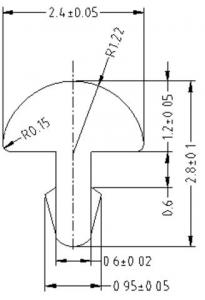

En las fotos que adjunto hay algún número equivocado, pero estos serían el Jescar FW55090 y el Sanko Medium 124
index.php?controller=forum&action=view_attachment&attachment_id=183827
index.php?controller=forum&action=view_attachment&attachment_id=183828

#9 exacto, esos son a priori. La diferencia es que el jescar da la medida en pulgadas y el sanko en milímetros.

Haciendo la conversión sale que en Tokai la altura del traste es 1.2 mm y en Gibson 1.4 mm
