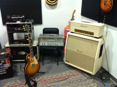

hintxo1975
por el 30/12/2013
Soy otro loco . Esto mismo lo llevo dicendo hace 3 pág de topic
Para cruji cruji blusero qizas de igual,pero a mi tambien me pasa para dar kaña y high gain en casa o donde sea, mi EVH 5150 mejor qe ninguno,a cualqier volumen, aunqe el plexi modifikado y el kabañas tambien lo petaban. Viva la valvula gorda para la caña!
