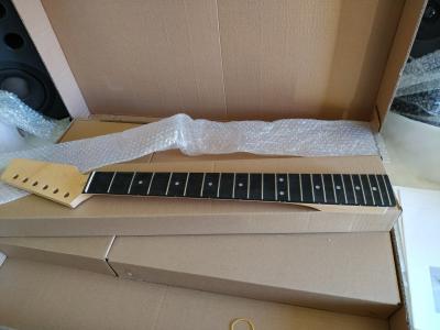

Bueno pues finalmente, ayer llegó él pedido de Thomann con el kit :rock:
Viene en una cajita muy bien organizada
index.php?controller=forum&action=view_attachment&attachment_id=129556
El mástil (que no lo voy a usar para este proyecto) tiene mejor pinta y tacto de la que me esperaba, algún día le daré forma y lo usaré en una cigarbox o algo

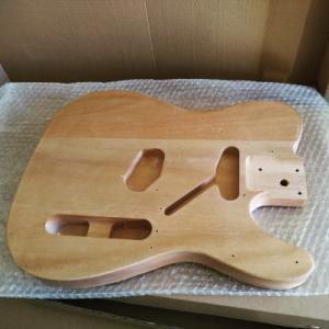

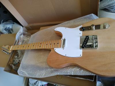

El cuerpo para lo que es tampoco está nada mal, todo está en su sitio
index.php?controller=forum&action=view_attachment&attachment_id=129557
Aquí la prueba planteando las partes
index.php?controller=forum&action=view_attachment&attachment_id=129559

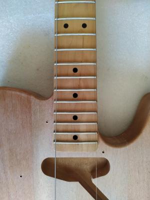

Me preocupa bastante la alineación del mástil, así que sin pensarlo dos veces me pongo a atornillarlo. Lo encajo bien y lo aseguro con sargentas, para evitar que se menee al apretar. Los agujeros no coinciden (no se en que guitarra tuvieron puesto este mástil) así que voy despacito abriendo camino.
Una vez puesto atornillo el puente del pack (en el cuerpo sólo vienen marcados los dos tornillos de arriba, este puente tiene una configuración de un tornillo a cada esquina un poco rara) y pongo las dos cuerdas de los extremos.
Alinea perfecto :palmas2:
index.php?controller=forum&action=view_attachment&attachment_id=129560
Y la inclinación está muy bien también, con bajar un poco las selletas del puente se queda muy bien de acción.

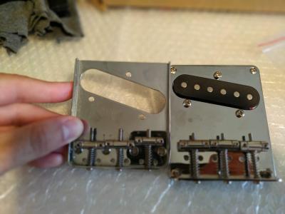

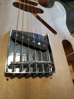

Bueno pues ya he adaptado el puente a este cuerpo. No ha sido tan fácil como puede parecer porque el puente del kit es más largo de lo normal y eso ha tenido ciertas consecuencias.
index.php?controller=forum&action=view_attachment&attachment_id=129685
Para alinear mi puente y atornillarlo en su sitio utilicé una tablilla y dos sargentas (no tengo fotos del proceso, mal por mi). Puse la tabla ajustada con la parte superior del puente del kit ya atornillado y en los laterales puse cinta de carrocero. De esa manera, cuando quité el puente del kit pude ceñir el otro a la tabla y orientarme por la cinta de carrocero para centrarlo (este es un poco más estrecho).
Atornillé poco a poco los cuatro tornillos y volví a encordar la primera y la sexta cuerdas. La alineación seguía perfecta :bien: claro que se habían quedado al aire dos agujeros de los tornillos del puente del kit y se veía un pelín el hueco de la pastilla por los laterales. Al ser tan tocho el puente, los de harley benton han sido generosos de más con el hueco de la pastilla.

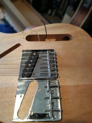

index.php?controller=forum&action=view_attachment&attachment_id=129684
Quería probar a qué suena la guitarra y como se toca lo primero, por poder comparar la resonancia una vez pintada, y por probar el mástil, entre otras cosas, así que la encordé del todo y me puse a quintar.
Usé las cuerdas que trae el kit, y son tan malas como cabría esperar :D: pero para la prueba me hacían el apaño.
Los más observadores ya habrán visto el problema en la foto anterior: he tenido que mover las selletas tanto hacia atrás que me sobra muchísimo tornillo. Cuando intento subir la acción de alguna cuerda, me toca el extremo del tornillo.
Comparando el puente con otro de selletas dobles (el típico de telecaster), las selletas quedan más o menos donde las he puesto yo :|

Consulta para el oráculo de sabios :D
¿Es normal lo que me esta pasando? ¿Es que el puente que he usado es para otro tipo/escala de telecasters? ¿Es habitual cortar o sustituir los tornillos de esos puentes?

Vale, bicheando un poco por el foro y buscando puentes telecaster por tiendas, he visto que, entre otras muchas variantes, hay una medida de longitud de tornillos vintage y otra standar, la standar llega al primer tornillo de la pastilla (como el mío) y la vintage se queda como un centímetro antes (que es lo que necesito). ¿Supongo que van por ahí los tiros?
Jesús
por el 08/10/2019
¡Buen trabajo! Si no encuentras los tornillos que te sugiere Iramos creo que no hay problema en cortar los tuyos. A fin de cuentas ese será el puente para esa guitarra y tiene que adaptarse, al igual que si no coincidían los agujeros has tenido que hacer otros.
Me quedo cotilleando el hilo ;)
ignotus
por el 09/10/2019
Lleva uno de los tornillos a una ferretería y pídeles unos de la misma métrica pero más cortos. Te van a salir por 4 duros; no te merece intentar cortarlos porque igual te quedan rebarbas en la punta y luego no entran bien.
