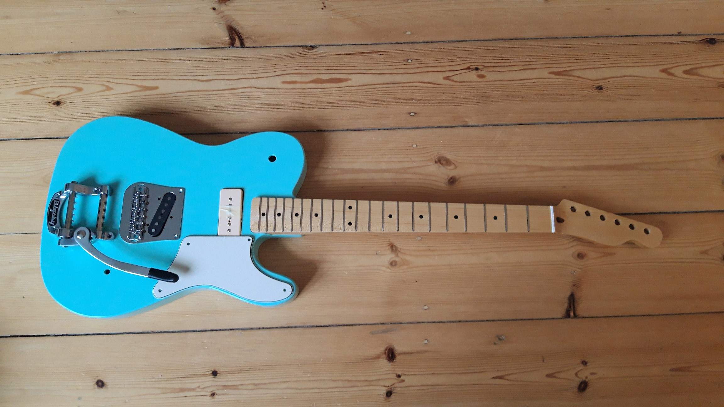

Después de varios meses comprar piezas, por fin estoy listo para comenzar mi proyecto "telepartcaster" :)
La guitarra en cuestión será una telecaster con las siguientes características:
- Cuerpo de aliso color surf green
- Mastil arce
- Bigsby
- P90 en el mástil
- Single coil en el puente
- Pick-up selector tipo les paul
- Pickguard tipo cabronita
Esta es un foto de las partes juntas :
Además, también tengo material para apantallar, calbles, knobs, tornillos, afinadores, etc. Ya tengo todo listo para empezar a taladrar :) (el cuerpo no tiene ningún agujero para los tornillos del pickguard, pastillas, o unión con el mástil... el mástil tampoco tiene hechos los agujeros para la unión con el cuerpo)
Con qué tendría que empezar?

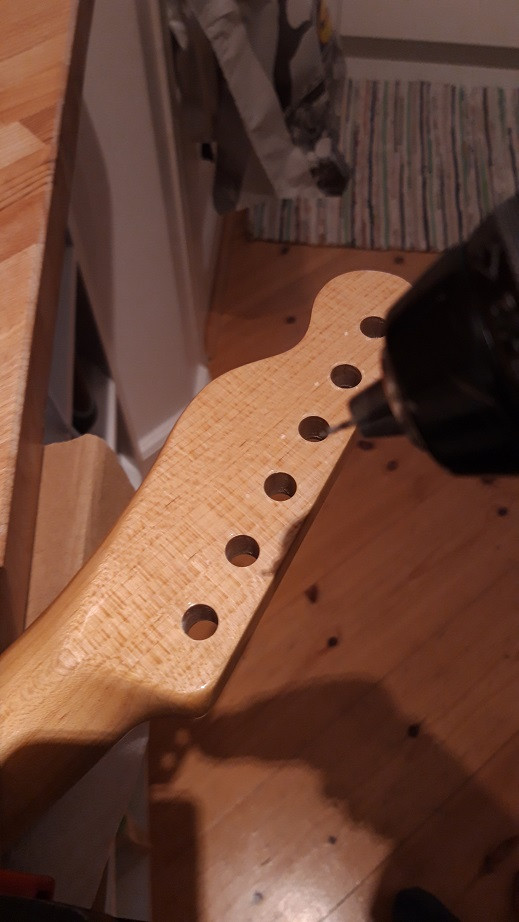

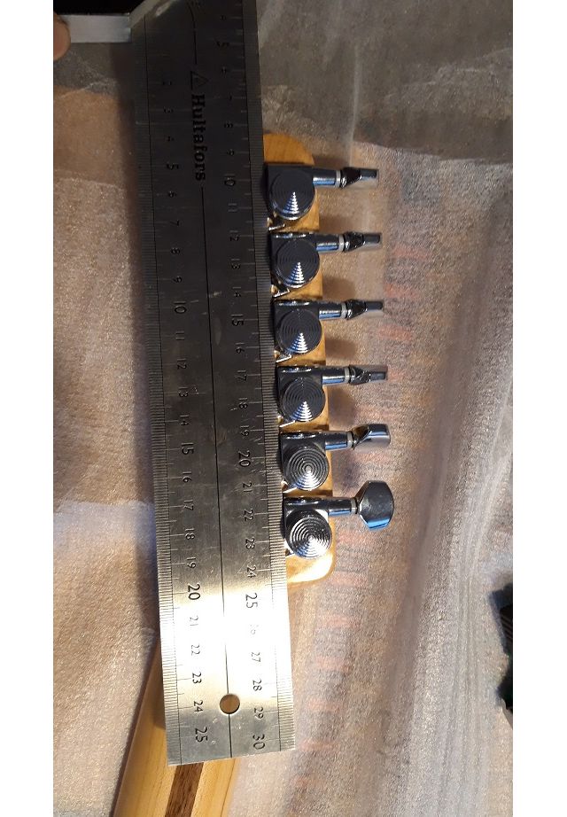

He comenzado con el mástil, específicamente, con el montaje de las clavijas. He colocado las clavijas, he intentado alinearlas, y he marcado el punto para hacer el agujero del tornillo que las sujeta. Después a taladrar... Al principio estaba nervioso, pues era la primera vez... ya con el sexto agujero estaba más tranquilo :sonrojado:

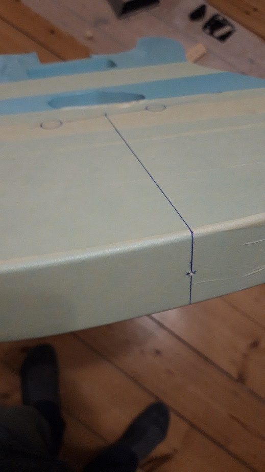

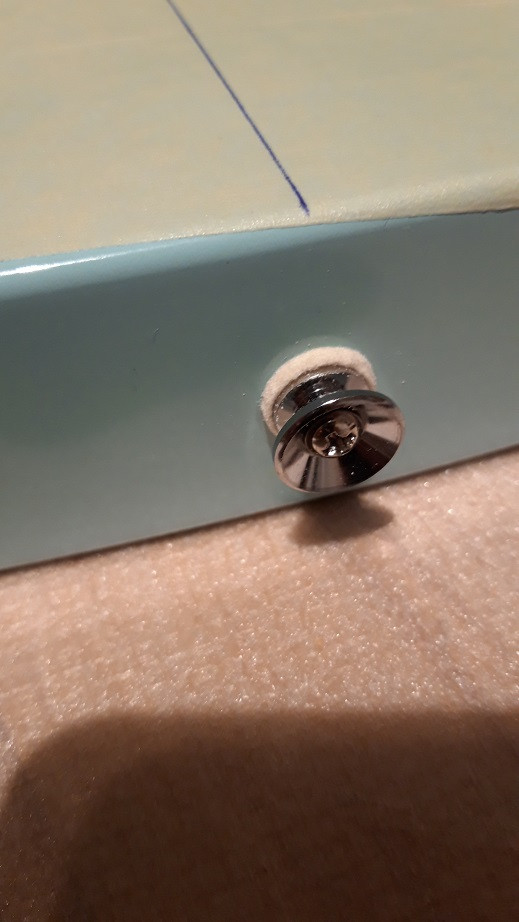

Como todavía no tengo valor para enfrentarme a la unión mástil-cuerpo, me puse a hacer los agujeros para los "strap buttons". Primero dibujando (lo más aproximado posible) la linea central del cuerpo, después marcar el punto medio en el grosor del cuerpo, y taladrar...

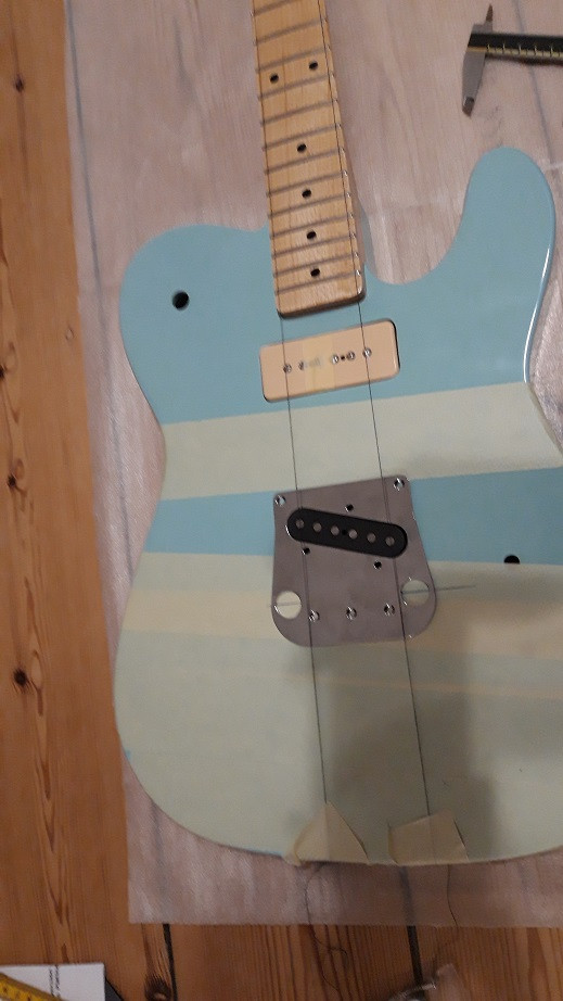

Para terminar la jornada, hice una prueba de la union mástil-cuerpo, medí dónde irá el puente, y con la ayuda de la placa del kit para bigsby, comprobé adicionalmente la colocación del puente...
Y esto es todo de momento... más este fin de semana :)

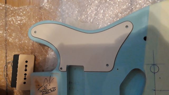

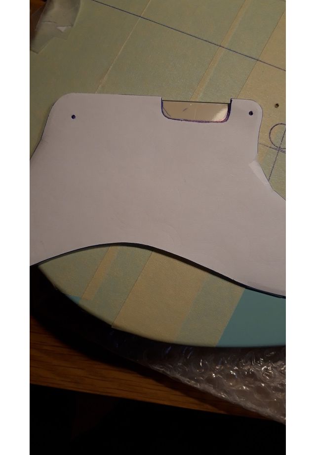

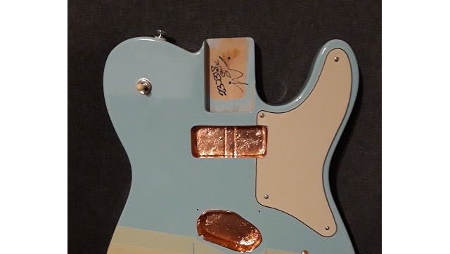

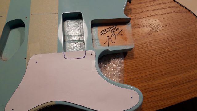

Lo siguiente que hice fue recortar el golpeador. Compré en ebay un golpeador para una tele La Cabronita sin pastilla del mastil. Mi partcaster tiene una P90 soapbar en el mástil. Usé una plantilla de papel para marcar la cavidad de la P90 y la recorté. Luego sobrepuse la plantilla de papel sobre el golpedor para marcar la cavidad en el golpeador. Después, con una sierra manual recorté el golpeador dejando margen hasta la marca de la cavidad. Finalmente, con una lima, con lija, y con paciencia, pulí los bordes recortados para darle la forma final de la cavidad.
Sé que no quedó perfecto :oops: , pero estoy satisfecho con el resultado :si: .
Después hice los agujeros para los tornillos del golpeador.

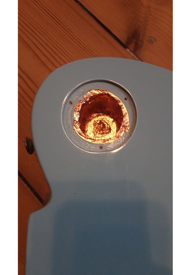

Debido a mi canguelo con la unión mástil cuerpo, el siguiente paso que di fue apantallar las cavidades. Estuve leyendo en varios foros las ventajas y desventajas de apantallar. Algunos piensan que vale la pena, otros dicen que el cambio es mínimo, otros dicen que el apantallado te come los agudos... Al final me decidí hacerlo por que es una modificación fácil, barata y reversible. Utilicé cobre laminado autoadesivo para apantallar las cavidades de control y las cavidades las pastillas :)
Falta conectar el apantallado a masa, pero eso lo haré cuando me enfrente a la electrónica.

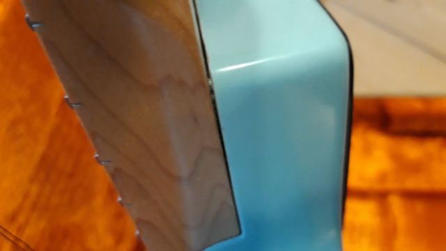

Pues llegó la hora de la unión mástil-cuerpo...

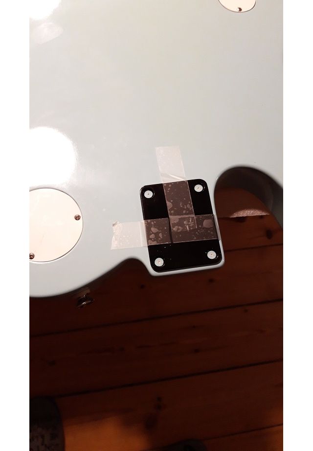

Al no tener agujeros hechos para ninguna de las dos partes, me basé en el "neck plate" para hacer los agujeros. Lo centré lo mejor que pude a la parte posterior del cuerpo, marqué los puntos, y a taladrar

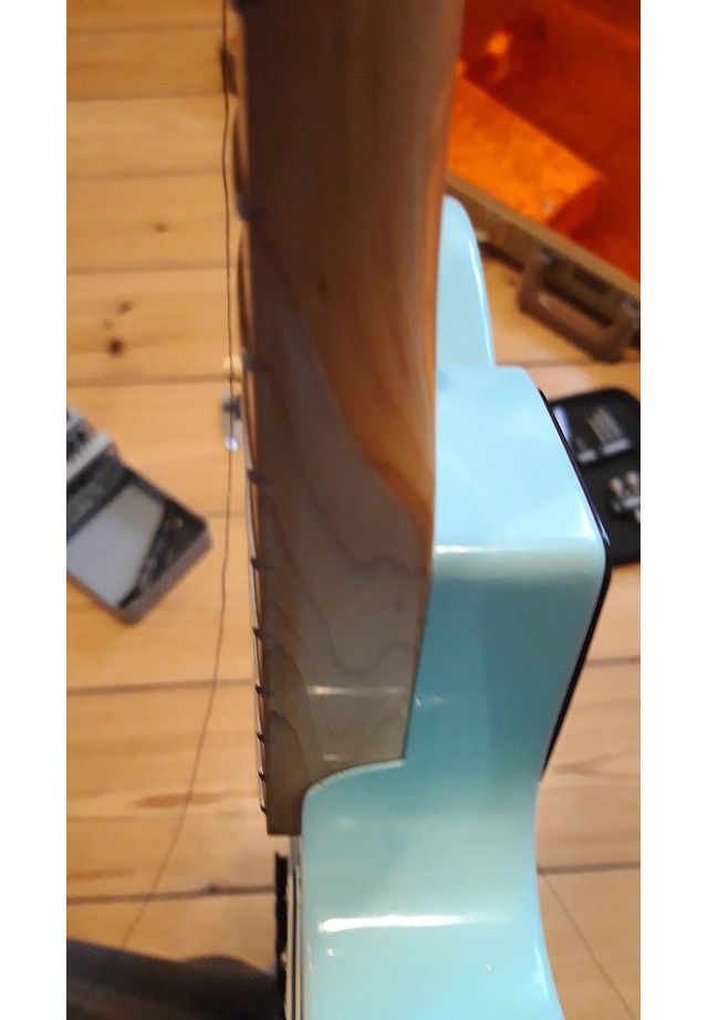

Lo siguiente que hice fue poner el mástil en su posición final en el neckpocket. Con un "sargento" o prensa C sujeté el mástil al cuerpo mientras insertaba los tornillos a través de los agujeros del cuerpo... de esta manera marqué en el mástil el sitio para hacer los agujeros en el mástil. Después, aguanté la respiración, e hice los agujeros en el mástil.
Llegó el momento de la verdad... atornillé el mástil, verifiqué la unión... y me llevé mi primera decepción en este proceso :se_siente:
Como se puede ver en la foto debajo, hay un espacio entre el mástil y el cuerpo, aún estando los tornillos apretados al máximo :cabezazos:
Me puse a buscar información en la red y leí que los agujeros para los tornillos del cuerpo normalmente se hacen del mismo diámetro nominal que el tornillo (en lugar de un diametro algo menor). De hecho una modificación que sugieren para muchas fender es ensanchar estos agujeros. Esto mejora el contacto entre mástil y cuerpo. Lo probé... ensanché los agujeros en el cuerpo al mismo diámetro de los tornillos y santo remedio :bailando:
Ahora el contacto entre el mástil y el cuerpo es como debería ser :)
