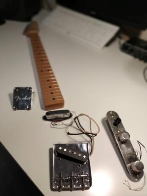

Buenas! Me voy a tirar al barro con un proyecto de telecaster usando piezas que he ido comprando a otros foreros y un cuerpo de los del kit telecaster de thomman (las imágenes hablan por si mismas).
Antes de que me lluevan piedras, aclaro que voy a ser poco purista y cutre en bastantes ocasiones, sobre todo comparado con las grandes obras de la luthería que rondan por este mismo foro :)
Iré compartiendo por aquí los pasos que voy dando, como va quedando la cosa, las patas que voy metiendo, etc.
Cosas que ya tengo:
index.php?controller=forum&action=view_attachment&attachment_id=129313
Mástil de arce con las clavijas ya montadas, puente (no es el de la foto), electrónica ya montada en su plaquita, aunque la recablearé entera y le pondré otro condensador, pastilla de una Squier Classic Vibe para el puente, pastilla muy chunga de una maison para el mástil (la cambiaré) y plaquita fender.

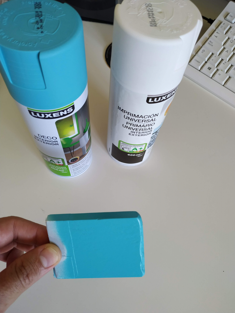

el del kit de thomman, que quiero pintar con
index.php?controller=forum&action=view_attachment&attachment_id=129314
estos botes del Leroy Merlin (imprimación universal y pintura para coche :risa: )

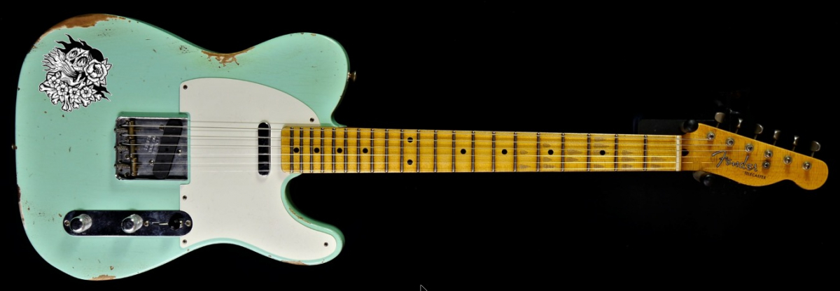

y quiero que me quede algo así
index.php?controller=forum&action=view_attachment&attachment_id=129316
la prueba de pintado de la maderita está sólo con dos capas de imprimación y dos capas de color, le faltaría el lacado, para el cual voy a usar goma laca (amarilleará un poco el tono, con lo que se verá menos azul y más verde)
y el relic lo voy a hacer a lo bestia con lijas (haré prueba también)

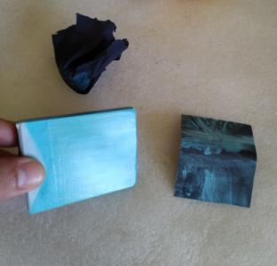

#5 sí! Gracias por el apunte! Lo lijaré y estaré atento a cómo agarra la imprimación.
Ayer me ansié y me puse a lijar al agua y a echar goma laca sin esperar lo suficiente a que la pintura se secara. Parte del color se quedó en la lija y en la muñequilla :loco: así que primera pata, menos mal que es la tablilla de prueba.
Por lo demás, con un par de capas de goma laca sin pulir ni nada ya queda un acabo resultón :victoria:
