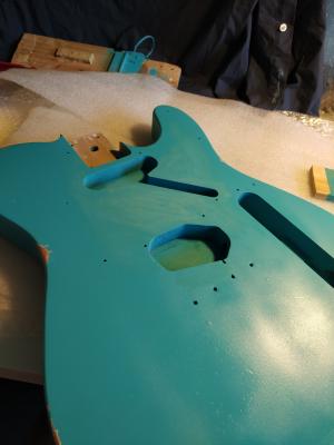

Una vez "perpetrado" él relic me disponía a empezar con la goma laca... y menos mal que he empezado por la parte que queda debajo del goleador...
La goma laca se lleva la pintura y deja un guarreo de color más feo que una nevera por detrás
index.php?controller=forum&action=view_attachment&attachment_id=129878
¿Qué hago? ¿Me pillo mejor un spray? :no_lo_se:

Muy buena pinta la pintura y el relic tío!!
¿Quizás esté reaccionando la goma laca y la pintura?
Jesús
por el 14/10/2019
yo no soy mucho de relic pero el que has hecho me ha gustado, no es exagerado y queda bien, enhorabuena.
Sobre lo de la goma laca, ni idea, oye. Está claro que está reaccionando (para mal), a ver si alguien te puede aclarar el tema porque vas muy bien con el proyecto :bien:

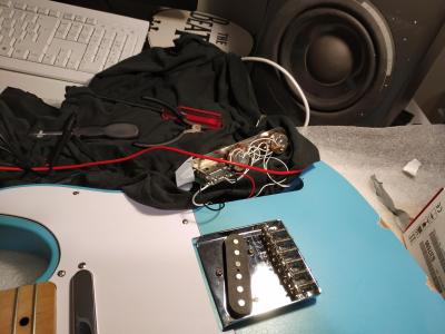

Bueno pues estas son las soluciones a mis problemas (espero). Puente de medidas vintage y laca de poliuretano

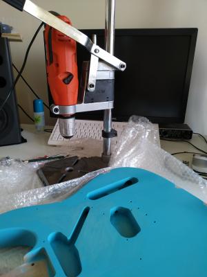

Pues una vez que me he hecho de una columna para el taladro y tras sudar tinta pasando el mío por la rosca, me he dado cuenta de que el brazo de la columna es demasiado corto :agresivo:
Se entiende mejor el problema viendo la foto.

He cambiado las selletas de un puente al otro
index.php?controller=forum&action=view_attachment&attachment_id=130037
Me gustaba más la otra placa y se ven roces de las selletas, pero como dijo Confucio: a tomar por saco
Jesús
por el 18/10/2019
Pues eso, bien por Confucio :meparto: . Ya cambiarás el puente más adelante cuando encuentres una solución.

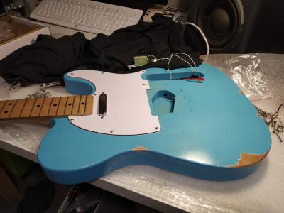

Bueno pues el pasado viernes por la tarde y el sábado por la mañana tuve un par de raticos y me puse con la laca.
Misma operación que con la pintura, pero esta vez, en vez de atornillar un madero al zócalo del mástil, con una percha rota y un par de bridas me ingenié un sistema para colgar el cuerpo. No hay foto, lo siento :D
Al tenerlo colgando de las cuerdas de tender de la terraza del bloque, tenía que irme moviendo yo, de forma que con el viento tragué más laca de la cuenta :confused: luego, en el cuarto donde deje la guitarra secando no se podía ni entrar, la laca huele mucho la verdad.
Di dos capas y la dejé el resto del fin de semana, que estuve fuera.
Ayer me puse con la lija al agua de 2000 un buen rato, y en la foto se ve el resultado: no es brillante rollo espejo, pero no quiero darle más capas, en parte por el rollo de seguir tragando laca, y también porque no quiero que la guitarra parezca realmente nueva ni dejarla totalmente "plastificada" de poliuretano.
index.php?controller=forum&action=view_attachment&attachment_id=130188

Al dar por finalizado el tema lacado, pude dar el último achuchón rápido aprovechando que tenía algo de tiempo.
En la foto del post anterior se ve que el mastil ya atornillado y el golpeador con la pastilla del mástil puesto. Antes de atornillar el mástil hubo que lijar bien el zócalo con taco de lija para recuperar el ancho original sin capas de pintura ni laca (costaba encajar el mástil si no). Aparte de eso, ninguna complicación (ya lo había atornillado antes de pintar y sabía que estaba bien alineado).
Los agujeros para el golpeador del cuerpo del kit harley benton están un poco al tun-tún, son en esos detalles donde se nota el precio :D pero bueno, nada demasiado dramático. Al final he decidido usar la pastilla de mástil harley benton a ver qué tal, la otra que tengo seguramente sea igual de mala o peor (es de una Maison del 97).
Volví a instalar el puente usando los tornillos del kit (los mios estaban demasiado currados ya), y todo perfecto y en su sitio.

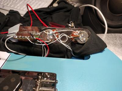

Luego turno de la electrónica. Tenía ya medio hecho el cableado, que renové totalmente porque no me gustaba el que estaba. En la foto se puede ver que esos potes han tenido mucha vida ya y mucha soldadura :D
index.php?controller=forum&action=view_attachment&attachment_id=130190

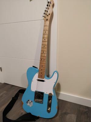

Luego, a atornillar la placa de controles, la clavija para el jack, y sólo queda encordar. Tuve un fallo muy tonto que me tocó mucho las narices llegado ese punto: a la primera cuerda le di pocas vueltas y corté el sobrante enseguida, y cuando me puse a dar tensión, como ahora vienen tan engrasaditas las cuerdas, se resbalaba y se salía :mad: al final tuve que sacar otra cuerda y darle sus buenas vueltas.

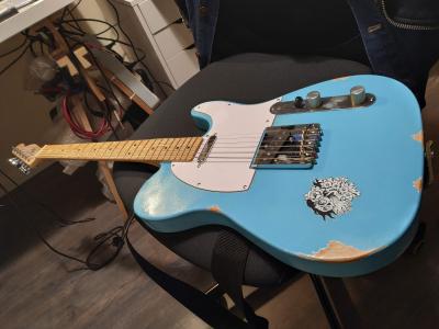

Y aquí tenéis el resultado.
index.php?controller=forum&action=view_attachment&attachment_id=130191
index.php?controller=forum&action=view_attachment&attachment_id=130192
Estuve también con el quintado y ajuste de altura de las cuerdas, que me costó un poco más porque ninguna de las llaves allen que tengo para selletas de puente le iban a estas selletas, así que me tuve que apañar con un destornillador de precisión.
La guitarra suena muy equilibrada y muy resonante desenchufada, y para probarla sólo pude estar un ratín con el Guitar Rig, pero las impresiones, muy buenas. Me falta ir al ensayo y enchufarla en el ampli a todo meter :rock:
