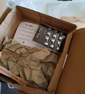

Ya han llegado los clavijeros perdidos!

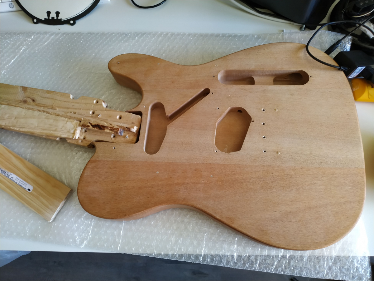

En la foto se ven dos gotas sobresaliendo de cola que he usado para tapar los agujeros de los tornillos del puente del pack, que no los quiero y van a quedar a la vista. He cortado el sobrante y ya no sobresale.
El madero que sujeta el cuerpo es el esqueleto de un proyecto anterior (fallido) de cigarbox, que era demasiado fino para soportar la tensión de las cuerdas.

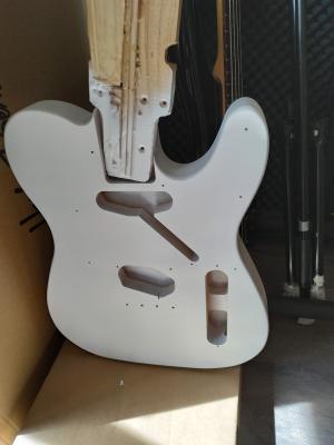

Imprimada! Tres capas se ha llevao al final
lramos
por el 11/10/2019
#25 tal y como me dijiste, los agujeritos siguen ahí :)

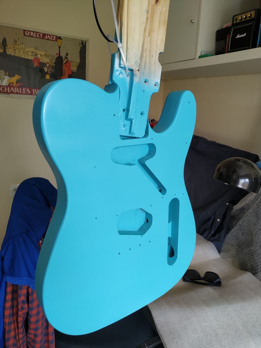

por el 13/10/2019
Pues pintada queda ya! Han sido tres capas, la última muy leve.
index.php?controller=forum&action=view_attachment&attachment_id=129863
Consejos y cagadas:
Mi idea era ir dejando el cuerpo recién pintado apoyado lo mínimo en un cartón, pero aunque esperara un rato y lo dejara con mucho cuidado, algo de pintura se pegaba. Al final tuve que buscarme la manera de dejarlo colgado. Consejo: buscad la manera de dejarlo colgado antes de empezar a pintar.
Las capas siempre de lado a lado, no de arriba a abajo. Los cantos son más complicados de manejar, sobre todo el de abajo, si tenéis el cuerpo cogido de la unión del mástil.
Yo para pintar me subía a la terraza del bloque, y aún así iba con gafas y máscara, porque te acabas atufando aunque sea al aire libre. Mucho cuidado con la dirección del viento, y con que no se os peguen mosquitillos.
Dejad secando en un sitio ventilado, teniendo en cuenta que la primera media hora huele mucho y marea.
Por lo demás, ha sido bastante fácil.

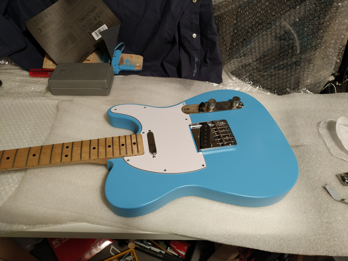

Una vez seca, no he podido evitar la tentación de plantear las piezas para ver cómo queda

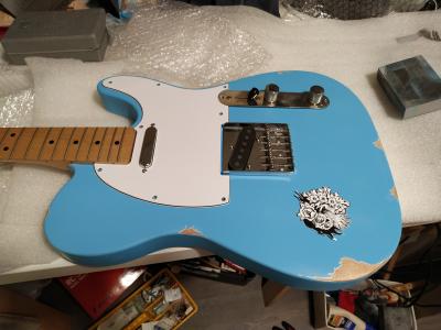

Espero que sigáis pensando lo mismo después de...
el reeeeeeelic :tomatazos:
Es sorprendentemente artesanal y minucioso esto de dejar una guitarra como si la hubieras descuidado muchos años :no_lo_se:
index.php?controller=forum&action=view_attachment&attachment_id=129877
Técnica: cuchilla sobre pintura e imprimación, siguiendo algunos ejemplos de fotos, y sin miedo
