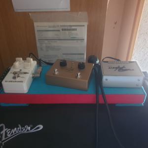

Yo lo tengo como en la foto, sólo lo uso para tener más od. No lo uso como booster. Como le doy una chispa a cada uno, no me colorea nada el tono. Es como tener más od del ampli, pero sin tanto volumen.
