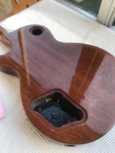

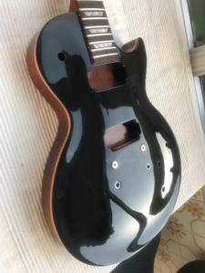

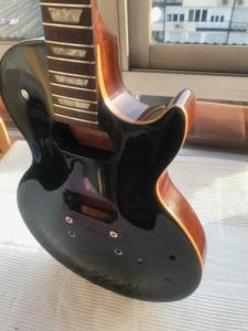

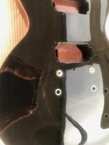

Buenas.
Llegó la hora de lijar. La piel de naranja mejoró con los 26 días de secado. Se aplanó bastante, pero aún así me ha tocado lijar muchooo ( Es la primera vez que pinto con compresor y tiro nitro, así que he aprendido bastante). Pasé por lijas al agua 800, 1000, 1500, 2000 y luego pulido con tres pads de neumática.
La tapa al ser arce ha quedado muy bien, pero la caoba aún con el tapa poros (el de nitro rellena mucho menos que la pasta) han quedado poros. La voy a dejar así porque tampoco busco la perfección esta primera vez y es mucho curro volver a liarme para arreglarlo, quizás algún día la remate.
Los resultados:
