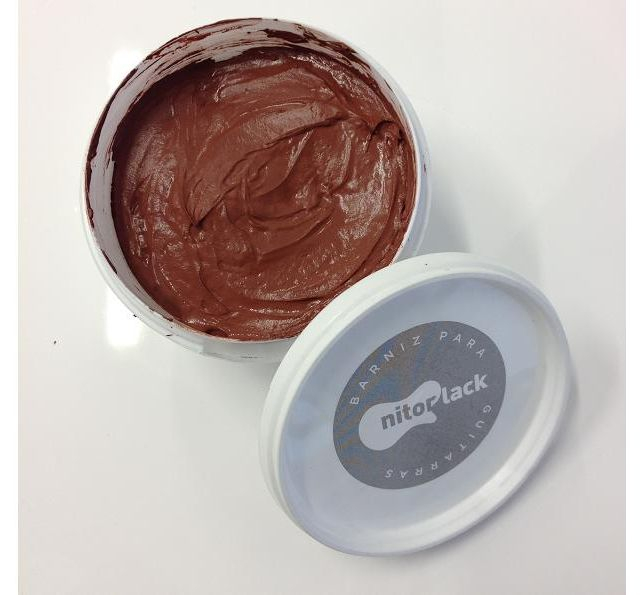

Estoy terminando de lijar la LP y lo siguiente será el tapa poros para la caoba.Hablando con Nitorlack me recomiendan este color caoba:
Pero claro, al ser opaco creo que la madera va a perder profundidad, por lo que he buscado un tapa poros transparente y he encontrado este:

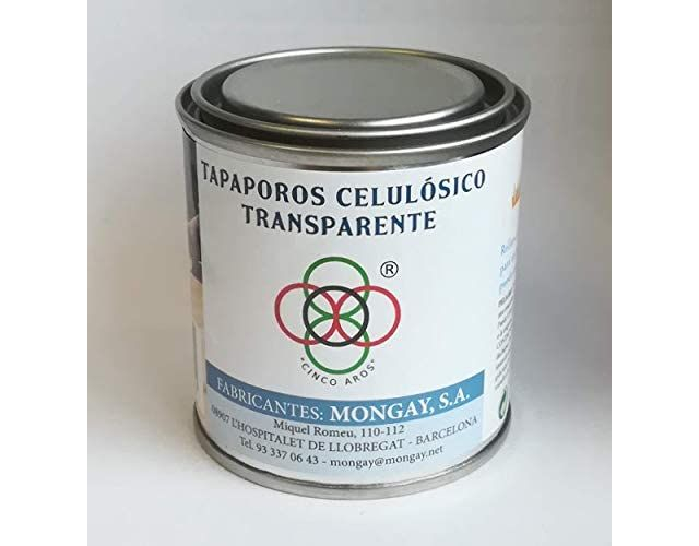

¿Alguien ha trabajado con él? Supuestamente al ser transparente rellenará el poro pero lo dejara a a vista (que es lo que busco), además pone que se puede dar nitro encima sin problema.

Esa masilla Nitorlack o cualquier otra de ese color es la apropiada para tapar poros en caoba.
No pierde ninguna profundidad porque, después de aplicarlo, se elimina el sobrante con espátula primero y después con lija, de forma que solo queda masilla dentro de los poros.
No obstante, si usas la incolora no va a pasar nada malo, porque los poros son tan pequeños que no se va a ver.
Yo he usado varias veces masilla color caoba genérica, de la que puedes encontrar en cualquier ferretería, y el resultado es el mismo que si usas esa masilla carísima de Nitorlack.
Un saludo.

Hola.Cualquier tapaporos Nitro transparente te servirá.Yo uso uno que fabrican en Sevilla,Paorga.El objetivo es cerrar el poro y preparar la superficie.Te aconsejo el de la segunda foto,el Mongay.

Ya pedí el Mongay, alguna sugerencia para aplicarlo? Brocha, espatula, muñequilla…
Wurli
por el 04/12/2021
#5 Si no tienes pistola, rodillo pequeño de espuma, mientras más nivelado quede, menos tendrás que lijar para dejarlo liso.
bluesboy
por el 04/12/2021
Yo lo diluyo con algo de disolvente y lo aplico con una buena brocha.24 horas después, lija o estropajo de aluminio.
