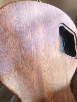

Tapa poros para caoba
Zack
por el 24/02/2022
No, el tapa poros lo compré en amazon. Es el Cinco Aron de Mongay

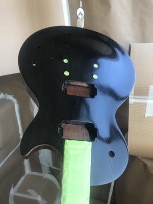

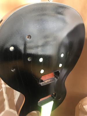

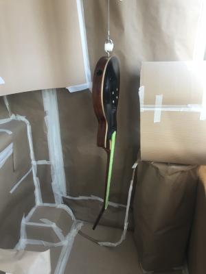

Bueno, hoy empecé a dar la nitro. Ya os iré contando.
Zack
por el 21/04/2022

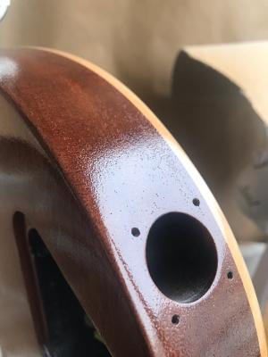

Unas fotitos. Son 2 manos y algo “granuloso” mañana le doy una lijadita suave.

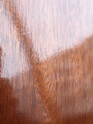

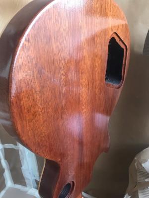

Zack
por el 22/04/2022
Buenas tardes.
Pues nada, he dado las siguientes manos de nitro, y aunque sabía que había que tapar muy bien el poro, al hacerlo con tapaporos nitro (y mira que le di capas y lijé) me han quedado pequeños poros. La "rugosidad" no me importa porqué lijare y puliré, pero estos pequeños poros son un fastidio. En la tapa de arce al ir teñida no le di tapaporos y ha quedado bastante bien.
Lleva 5 manos y tengo pensado dar unas 8-9. Podrá tapar esos poros las siguientes manos? Qué opciones tengo sin tener que lijar hasta la madera?
Muchas gracias, os dejo unas fotos para que lo veáis.
Arias Electronix
por el 22/04/2022
Tienes bastante piel de naranja, que marca de tapaporos has usado?
