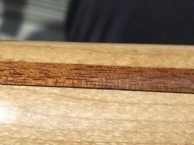

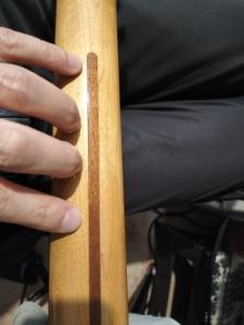

Buenas de nuevo.
Aquí les dejo dos fotos de algo de mi stratocaster que siempre me molestó al tacto.
Es un pequeño escalón en la parte de atrás del mástil.
Corregir eso es díficil verdad?
No sé si dejarla en manos de un lutier o adquirir un brazo nuevo... o atreverme yo mismo.
Es una Fender Deluxe LoneStar
A alguien se le ocurre alguna idea?.
Solución elegida por el creador del hilo (remenor)
_Quique_
por el 31/05/2025
Lija. Primero asegúrate que no está despegada, vamos, que no se mueva si la aprietas. Si no lo está, lija con cariño.
remenor
por el 01/06/2025
#2   y luego barnizo o algo? o se dejaría tal cual?
mil gracias por leerme y responder!
Thom_as
por el 01/06/2025 5 anuncios en Mercasonic
¡Hola!
Barnizar dependerá de ti, pero si lijas un poco la zona para nivelar esa pequeña diferencia y luego le pasas un poco de lana de metal para retirar la película de barniz, vas a notar una diferencia importante al tacto que es muy muy agradable.
Yo lo hice con el mástil de mi Telecaster porque, aunque no tenía ese escalón que indicas, me empezaba a molestar el tacto el barniz que llevaba de serie, y en mi opinión mejoró mucho al tacto.
remenor
por el 01/06/2025
#4   muchísimas gracias de verdad!
Nineteen
por el 01/06/2025
Yo creo que debe estar despegada, no? Me sorprendería que eso salga así de fábrica.
remenor
por el 01/06/2025
#6   La compré en thomann hace ya muchos años y llegó así.
Nunca ha recibido golpe o maltrato de ningún tipo.
Se toca de maravilla y suena brutal, pero siempre me desagradó ese tacto en esa zona
