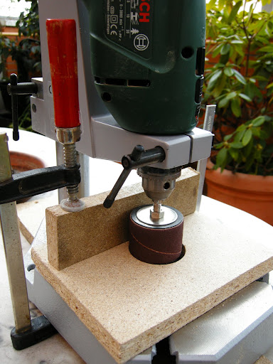

He visto en vídeos un aditamento en forma de tambor que se conecta al taladro y sirve para el lijado, pues se me esta haciendo bastante necesario uno de esos pero no lo encuentro en el comercio, alguna idea de como fabricar uno? Es lo que se ve en la imagen:
pdcar
por el 25/04/2012
amigo imagino yo que con un tambor de madera taladrarle el centro poner sus respectivas rondanas y con un tornillo larguito acoplarlo al taladro y despues solo pegar bien el pedazo de lija, la vdd yo tmb ando en la busqueda pero si no encuentro utilizare mas a oemos este metodo que te describo, saludos!

Tuve el mismo problema que vos, y te cuento como me las arreglé... Trata de conseguirte rollos de papel, los que van en las cajas registradoras [ Imagen externa no disponible ]
Estos aca serian:
http://i.imgur.com/VmgJgl.jpg
Los envolves en cinta de papel (o cinta de carrosero como la llaman alla en España)
http://i.imgur.com/S2qBAl.jpg
Les pegas papel de lija
http://i.imgur.com/TaKpBl.jpg
http://i.imgur.com/ida9yl.jpg
Y les atravesas una varilla roscada por el centro (en mi caso tuve que comprar varilla roscada de 1"), busca un diametro que sea lo mas cercano al diametro del centro del rollo, y le colocas una arandela y una tuerca a cada lado del rollo de lija, apretas bien bien bien fuerte y funcionan perfectos :D, al menos a mi
http://i.imgur.com/nQG8Bl.jpg
http://i.imgur.com/rvFIHl.jpg
Podes hacerlos de diferentes diámetros (quitandole papel al rollo), y son muy muy baratos de hacer :D
Espero haberte ayudado :)
Saludos!

Yo me los hice como el compañero, pero con rollo de carton de tejido, los tejidos a granel ( a metros) llevan un alma de cartron , asi como los hules ( plasticos para las mesas) etc, hazte con unos rollos y ya esta, le metes una arandela que ajuste, una goma que expanda y ajuste el cilindro, y pegas el papel de lija, tambien me hice unos de madera en el torno y con una chaveta que aprisiona el papel de lija, wolfcraft tiene uno que me va muy bien http://www.wolfcraft.de/jcatalog_generated/es/products/product_groups/2539_product.html]
http://www.wolfcraft.de/jcatalog_generated/es/products/product_groups/2537_product.html
Para cosa pequeñas y de poco diametro tambien puedes usar /( como hacen los joyeros) enrollas el papel de lija en un cilindro metalico y lo atas en los extremos superior e inferior con una goma elastica pequeñita.
prueba aqui http://www.sodimac.cl/sodimac-cl/category/cat80037/Hoy-en-tiendas?cid=hdrall0228 espero que te sirva.
saludos.
