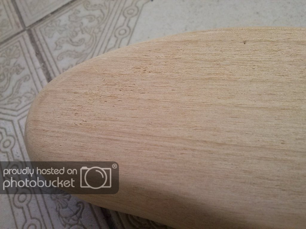

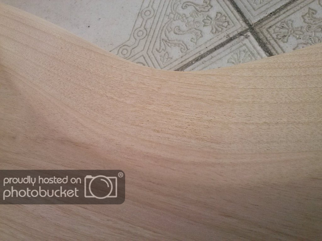

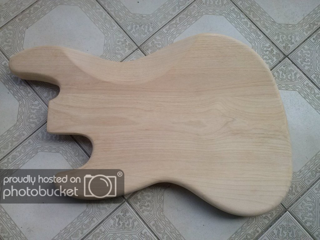

Hey, compañeros! Acabo de recibir el mío. Os cuento:
Comprándolo a ciegas, por lo menos en éste, la madera está seca. Y la calidad no dista mucho de la de algunos cuerpos lacados de Fender mexicanos, a los que he decapado y he visto la veta. Está construido en tres piezas, con una tonalidad muy parecida en las tres, dándole cierta coherencia y solidez al conjunto y lo aleja de esa impresión de cuerpo tipo "parket". Y para rematar, no es para nada pesado, que era una de mis mayores preocupaciones.

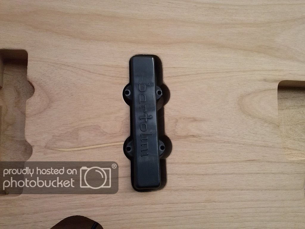

Incluso el ruteado de la pastilla del puente está mucho mejor hecho y ajustado al tamaño real de la pastilla, sin llegar a quedar un hueco sobredimensionado y, estéticamente, feo a la vista. Tampoco queda el típico surco fresado que conecta la cavidad de la electrónica con el hueco de la pastilla central, como ocurre en muchos Fender. Eso sí, en el ruteado de la pastilla central parece que no se han esmerado tanto. Incomprensiblemente, es de un tamaño mucho mayor que la del puente y con un peor acabado, con respecto a ella. Esto obliga al uso de un golpeador sí o sí. Y la cavidad donde se alojarían los potenciómetros tampoco tiene la forma y el tamaño que se esperaría en un jazz bass; aunque queda perfectamente tapado y cubierto por el control plate.
Viene aceptablemente bien lijado y contorneado. Y aunque no está de más darle una mano de lija, para acabar de perfilar un poco por algunas zonas, lo cierto es que no se notan las juntas de la madera. Lástima de un pequeño nudo alargado de color amarillento. Si no fuera por esto, podría dejarlo perfectamente con un acabado al natural, dado que la veta no está del todo mal; aunque sin llegar a ser todo lo vistosa de cuerpos que triplican y cuadriplican su precio.

Por supuesto. Ahí van!
Creo que es bastante gráfico. Se aprecian muchos de los detalles.

Pues tiene muy buena pinta no? Si que es verdad que la pastilla del mástil queda bastante holgada, pero ese nudo amarillo no lo veo tan mal, al menos en fotografía...
