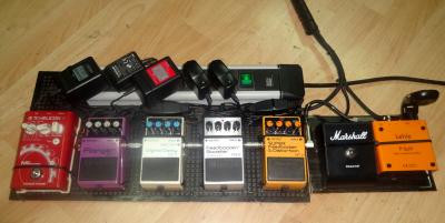

kortatu
por el 20/08/2019
Hola Sg800:
He visto este hilo a poco más de 4 años después, así que supongo que lo habrás solucionado... yo en los punteados activo un Booster + Delay, y lo que hago es darle a los dos pedales a la vez tanto para activarlos como desactivarlos, no me supone ninguna molestía ya que con las clavijas de jack fijas sin cables se mantienen bastante juntos.
