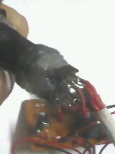

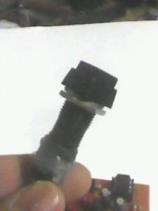

yo tamb me ise un swicht parecido con el mismo conmutador solo k yo lo hise en un pulsador con retencion k encuantras en cualkier tienda de electronica lo desarme y le pegue el swicht con silicona lo uso en mi delay fijate en laprimera foto de mi post del guv nor ahi ta aunque no se ve bien

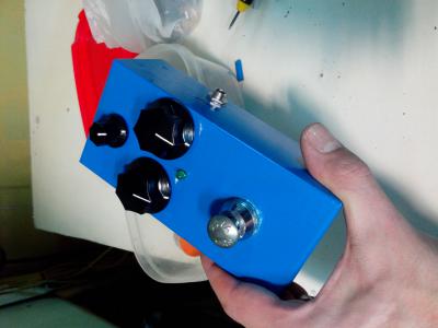

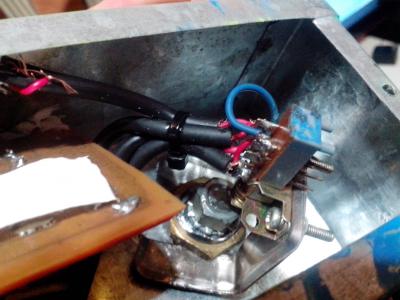

Hace unas semanas construi el overdrive que posteo godsavemetal y me pidio si podia postear el tipo de switch que use en mi pedal.

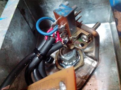

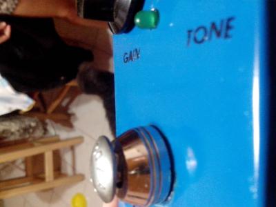

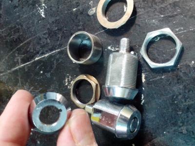

Basicamente use la carcaza de una cerradura, ya que es cromada, hancha y no necesita mucha rosca. de un martillazo en el eje se le sale y queda todo el recubrimiento. No se el nombre de la cerradura, es plana, yo dispongo de a lotes ya que trabajo en un casino y se viven rompiendo, las e visto en las salas de videojuegos, seguramente en una cerrajeria las venden. Ademas tienen unas arandelas tambien cromadas lo que nos puede servir para darla mas altura. En mi caso ocupe 5 cm
Luego se le coloca un tornillo a medida, con su respectiva rosca, y ademas hay que hacer con un trozo de lata, una especie de L en la cual va ajustado a la parte superior y en la parte inferior va el switch DPDT, solo hay que dejar msa o menos 7mm de altura al tornillo para activar el pedal, dejo unas imagenes y fotos para que puedan ver como lo hice.
PD, edito para adjuntar imagenes.
marce
por el 25/06/2014
Adjunto mas archivos. No me deja editar el post anterior
godsavemetal
por el 28/06/2014
Se parece a una de mis primeras versiones yeaaaahhh!!!!
