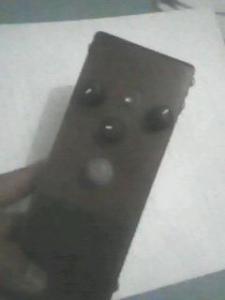

Bueno despues de terminar mi delay 2.5 la caja no me gusto

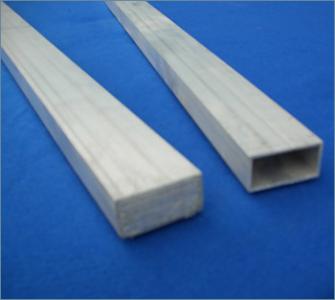

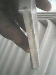

y empece cortando una regla de aluminio las k usan para tarrajear paredes ( su precio es muy comodo aca en PERU cuesta 7 soles el metro, sus dimenciones son de 6cm x 2.5cm, claro k hay de varios tamaños solo es cosa de escoger la correcta para el pedal k uno kiere hacer.)
finster
por el 22/12/2012

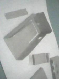

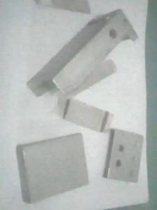

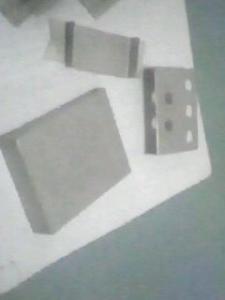

y después de hacer unas plantillas en papel ( me olvide y las vote , ya no las tengo : :cabezazos: ) corte la regla con la moledora de mi viejo con un dico de corte muy delgado ya k con uno normal deshace mucho material
finster
por el 22/12/2012
despues de realizar todos los cortes me kedaron las piesas asi

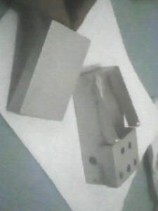

ya k me di cuenta k ponerle tornillo le kita estetica me decidi por usar soldadura en frio el popular SOLDIMIX!!!!
lo use de pegante y masillados para los bordes ya k sino me kedaria feo y asperos los borde y eskinas...
finster
por el 22/12/2012

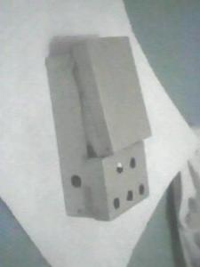

en el ampaque dice dejar por 10 min pero yo lo dejo de un dia pa otro para poderlo trabajar sin ningun temor

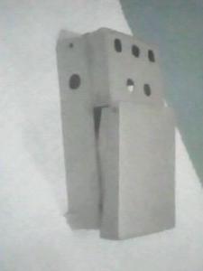

mas o menos armado kedaria asi ( solo esta puesto las piesas falta pegar )
finster
por el 22/12/2012
hoy lo voy a pegar todo y mañana voy a trabajar en los acabado y la pintura
para poder instalar la placa del pedal y todos sus controles!

Pa que se levante el pedal le vas a poner debajo unos resotes como en mi versión de plexiglass??? ta excelente tu versión voy a sereme una mía tengo el mismo perfil!!! de 2"x1" jejejej y también una amoladora y varios discos de corte superdelgados, voy a susar el que corta tubos de acero inoxidable!!! ese es excelente, ojo siempre hay que utilizar guantes, lentes de protección y una mascarilla SEGURIDAD ante todo!!!!

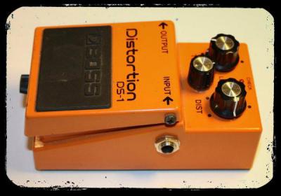

no voy a usar resorte, la tapa va estar apoyada sobre el swicht k tine su propio resorte de retencion este es swicht k voy a utilisar es identico al mas minimo detalle esepto el color ya k el mio es rojo jeje .
godsavemetal
por el 22/12/2012
Sipi conozco ese switch te recomendaría un resorte para que actúe como reductor de pisotones, ese no soporta mucha presión, te lo digo por experience!! yo lo utilizo en mis 3pdt made in PERÚ!!! con otro resorte más punche que va en el perno como reductor de presión pa no dañar al switch!!! queda bacancito!!! y te da la apariencia de un BOSS original, la plataforma queda bien plana paralela a la base del pedal como los BOSS originales!!!, ta buenaza tu propuesta siguelo síguelo!! a ver como termina, espero hacerme la mía!!!!

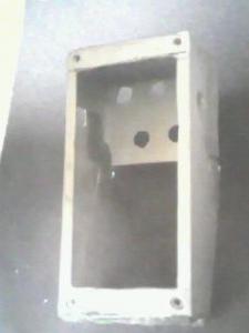

bueno hoy me desperte con las ganas de terminar mi pedal asi k desde la mañana estuve trabajando en eso : primero espese a lijar todos los bordes k avía masilla do la noche anterior ( las partes k me faltaban) y termine de cortar la base de mi pedal!
