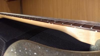

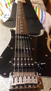

Adjunto un par de fotos, siento no poder sacar unas de menor calidad.

La acción parece alta en los trastes más altos, por eso pienso que puede ser la cejuela. Es difícil verlo en las fotos, pero estas últimas imágenes hacer reafirmar mi apuesta...
Llevarla a un luthier debes, joven padawan.

Otra cosa, por la disposición de las selletas, no debe estar bien quintada.

Pues excepto por el problemilla ese de la sexta cuerda en el traste tres, el resto de cuerdas están bien quintadas. Imagino que la posición típica de las selletas en forma de zigzag (no se si me entendéis) no será una ciencia exacta.

A simple vista, diría que primera y tercera cuerda no deben estar bien quintadas.
