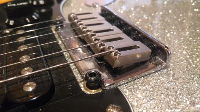

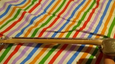

La cejuela está bastante alta, el mástil tiene algo más curvatura que la que recomiendan, he probado a subir la silleta del puente,he probado a cambiar la cuerda....y sigue trasteando cuando pulso en algún traste.
Se supone que la teoría es que si trastea en los primeros trastes se arregla aflojando un poquito el alma y si trastea en los trastes más agudos se arregla subiendo el puente. Pues ni con esas😂
mustako
por el 08/02/2020
Adjunto un par de fotos de mala calidad para que veáis...
La verdad que no sé qué hacer ya.

Pisando en el priner traste y en el último, ¿que separación tienes del traste 8 a la cuerda?
mustako
por el 08/02/2020
Ahora estoy fuera de casa, pero esta mañana la he estado "ajustando" y tenía espacio de sobra, más que una cuerda 0'10.
Ya no sé si será algún fallo del mástil o que, porque los trastes están bien, no está ninguno desnivelado, la selleta parece estar bien, la acción está bastante alta y la cejuela también.
