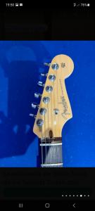

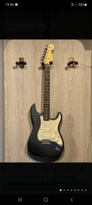

Esta es la guitarra

Es una broma?
Con la de información disponible hoy dia, localizador de números de serie, etc y nos enseñas una Fender que debe ser del 2000 en adelante...
Conoces el foro, sabes que existen las Fender fullerton y estás a punto de comprar una vulgar American Standard?

Hola, por el número de serie estaba fabricada en fullerton, nunca había oído nada de esa factoría, y muy poco he conseguido averiguar que me hiciera decidirme a cambiar por una les paul que yo tengo,
Esa strato no es una Fullerton, seguro. Quizás haya una incongruencia en las series, pero las Fullerton son de principios de los 80, y esa es una standard de los 2000.
