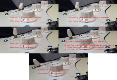

Hola a todos!
A ver si me podeis ayudar.
Viendo la foto, alguien me podría decir si la configuración de mi Stratocaster (standard USA) es correcta. La posición 4 me tiene mosqueado.
Gracias.

"The following is how most Strats are factory wired to work:
Master volume, of course.
The top tone control is wired to the neck pickup and is designed to work in positions 5 and 4 on your pickup selector switch which is, the neck and neck/middle pickups, respectively.
The lower tone control is AT LEAST wired to the middle pickup and is designed to work in positions 4, 3 and 2 of your pickup selector switch which is, the neck/middle, just middle, middle/bridge pickups, respectively.
Now, depending on which particular Strat model you have, the lower tone control MAY also be wired to the bridge pickup as well as the middle pickup. In this case, the lower tone control will ALSO work for the bridge pickup, position 1 of the pickup selector switch. Otherwise and again, depending on which particular model Strat you have, position 1 would have no tone control."
suso_gs
por el 10/03/2017
No tengo nada claro que lo que cuentas en posición 4 sea normal.
Chevelle
El wiring 50's-60's de las stratos tenía sólo tres posiciones, una por pastilla. La del puente, sin pote de tono, la del medio conectada al pote de tono 2 y la del mástil al 1. Entonces apareció el "mod" del switch de 5 posiciones, posibilitando las posiciones 2 y 4 que todos conocemos, pero el resto del circuito se mantuvo intacto y por eso es un tanto "raro", ya que inicialmente no estaba diseñado para eso.
Por lo tanto, por lo general las strats hacen lo mismo que la tuya o también las hay que mantienen la pastilla del puente sin tono, por lo que en la pos. 1 no hay tono, pero en la 2 sí ya que la pastilla del medio, con la que se combina en paralelo la del puente, está conectada al pote de tono y se hace también contacto entre el puente y el pote de tono.
La razón por la que cuando uno de los dos potes de tono ya está al mínimo el otro no actúa en la pos. 4 es por que el circuito de strato tiene un único condensador para los dos potes de tono. Entonces si tienes un condensador de 0.047uf y ya está directamente conectado a las pastillas, por mucho que muevas el otro pote ese condensador ya está filtrando todos los agudos que puede llegar a filtrar. Si esto te molesta, puedes cablear el circuito con dos condensadores independientes, uno para cada pote.
Ahora, si simplemente quieres averiguar si es normal, sí, lo es. A tu guitarra no le ocurre nada raro.
stratotrasto
Si es lo normal, en la posición 4 hace eso. Yo en la mía la tengo con el sisteme de tono TBX y va mucho mejor. Pero esa posición hace eso en todas las stratos clásicas.
Un saludo.
