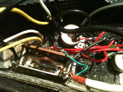

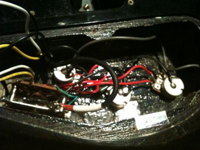

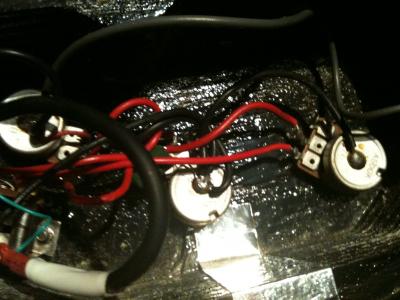

Lo prometido, aunque es complicado hacerse uno la idea de tanta conexión y soldadura. La verdad es que es curioso, porque se oye al rozar las cuerdas el típico sonido de la toma tierra que llaman (¿?), pero ningún sonido de pastilla. Agradezco cualquier ayuda. Salu2!!!!

a ver te dejo la forma de conectar cada una
SINGLE:
HUMBUCKER:
Raul
por el 24/11/2011
Joé qué crack, Wolf!!! Estas conexiones las tengo que ver con mi padre para las soldaduras y comprobaciones, pero mil gracias y estáte seguro que te informaré en cuanto lo haya hecho, y créeme que la haré sonar sin llevarla a un luthier. Lo dicho, muchísimas gracias. Confío me funcionen :)
Salu2!!!!
wolf
por el 24/11/2011
las comprobaciones hacedlas con el ampli enchufado para ver que realmente suena y despues soldais una vez os asegurais

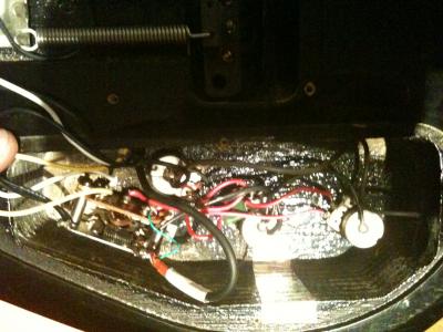

Raul
por el 22/12/2011
Por 15 € me hicieron revisión de las soldaduras porque mi padre me daba largas, y ya al menos suena. La verdad es que promete, pero como aún no está ajustado bien el puente y creo que la pastilla del puente porque suena flojo comparada con las otras, he de echarle un vistazo final para ajustarle también los muelles del floyd y que no se desafine enseguida. En cuanto pueda os dejo alguna grabación, pero la verdad es que suena bastante compacta y bastante brillante. La he puesto unas Ernie Ball 009-042 y dan buena respuesta con la madera que lleva la guitarra.

Raul
por el 22/12/2011
Buenas nuevamente, foreros:
Aunque aún no tengo la grabación prometida, ya puedo decir que la guitarra está ajustada a mi gusto y que el principal secreto de ello ha sido la octavación (https://www.hispasonic.com/reportajes/ajustando-guitarra-electrica/410) y subir la altura de la pastilla del puente. Todo eso sumado a los consejos que me habéis ido dando todos los que por aquí habéis escrito hacen que aunque la lotería no me ha traído suerte hoy, me alegre al menos de tener una "nueva" guitarra para la colección, un pequeño tesoro.
