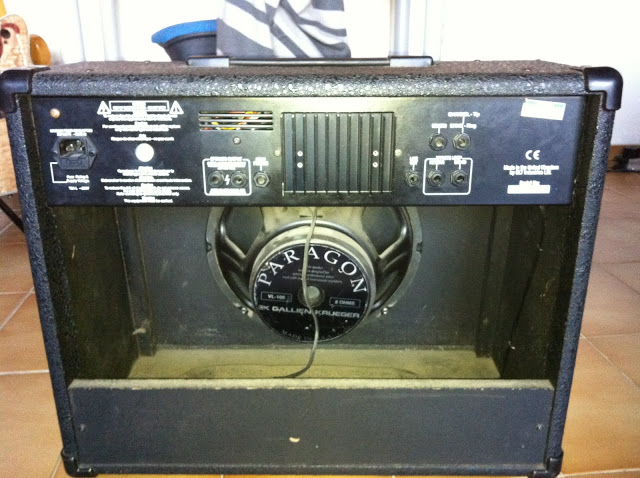

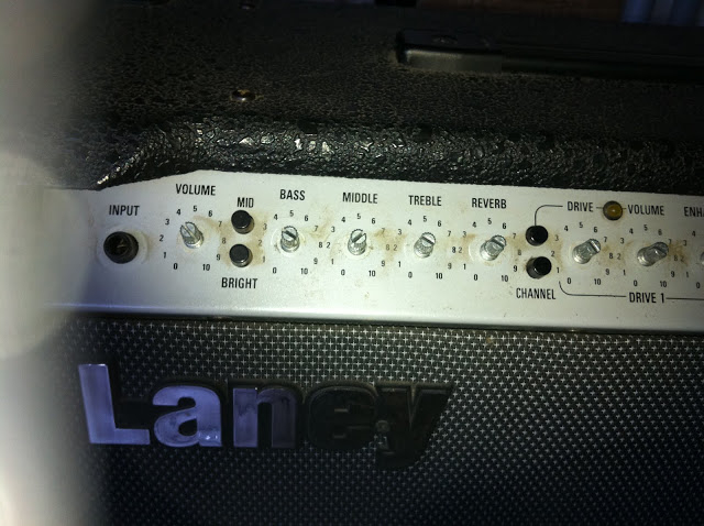

Primero os presento el ampli para que veais como es:
Le he quitado todos los knobs y tuercas de la parte delantera para ver si lo podía desencajar y sacar la placa:

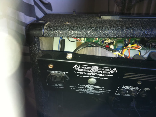

Para abrirlo he tenido que desatornillar estos 4 tornillos que son los que sujeran una de las placas que tiene:

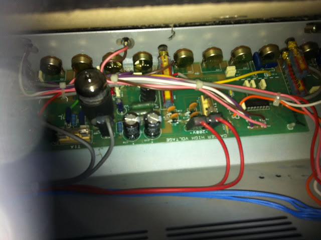

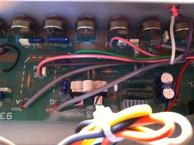

Precisamente la placa a la cual quiero llegar está al final del todo y me es imposible, la ranura que queda es muy pequeña, no puedo tirar mas porque hay cables sujetados con bridas:

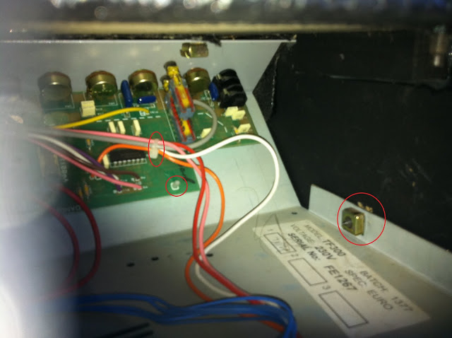

Esta foto se ve muy bien pero porque he metido el movil dentro de la ranura...vamos, que ahí no me cabe la mano ni loco. Hay varias cosas que sujetan la placa, las he marcado con un circulo rojo:
Como puedo sacar la placa de los potes bien? El círculo que queda más a la derecha no se que es eso, no lo puedo quitar con destornillador ni nada, parece que está totalmente fijado...
Otra foto mas por si sirve:

Tío, te falta quitar los dos tornillos laterales del combo. Para sacar todo el circuito debes quitar 4 tornillos de la zona superior, al lado del asa, más 2 tornillos laterales. Entonces podrás sacar toda la placa por detrás. Recuerda desconectar el cable del altavoz y los del tanque de reverb (aunque ahora que me fijo, el reverb no está O.o)

Tío, no hay tornillos en los laterales...dentro del ampli si se ve algo(lo he marcado con un circulo rojo en la foto, el que queda mas a la derecha) pero resulta que no se como se puede quitar, aparte de que parece un tornillo especial...
La historia es que no se si se ha de quitar solo las placas o todo el soporte metálico ese que hay.

Debes extraer toda la caja metálica del mueble por detrás. Sale completa. Te pongo una foto de los tornillos que te digo. Si no están, palpa con la mano, que a lo mejor el dueño anterior los tapó con un nuevo tolex.

para limpiar los potes no hace falta desmontar la placa...
simplemente fijate que tienen una pequeña abertura...en la foto la tienes segun miras al lado izquierdo...
Cojes la canula del limpiador y le haces un codo a 90 grados.. luego aplicas el limpiador a saco por ahi.. y ya esta...
Si no lo solucionas, entonces si entra a desmontar la placa para verificar posibles soldaduras frias y falsos contactos.

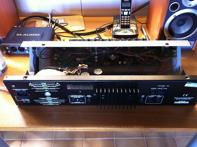

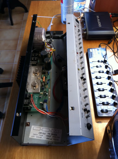

Aquí estoy de nuevo. He avanzado pero creo que a peor jajaj porque ahora ni me suena el ampli...
Os explico un poco que he hecho:
Tenías razón, si que están esos 2 tornillos pero quedan bastante camuflados con el color del ampli jejeej. Los quité y como tu dices conseguí sacar la parte del amplificador (desconectando el cable del bafle y el de la reverb).
Aquí algunas fotos del cacharro ya fuera:
Ahi los potes:
Como me ha dicho Phakkito, lo que he hecho ha sido echar spray limpiador de contactos en el pequeño agujero que tienen los potes a través de la caña del spray.
El problema que he visto es que el líquido del spray se salía y goteaba fuera del pote también, tocando la placa y algunos componentes...
Entiendo que esos se seca y ya está no? Y mira que no apretaba mucho el spray pero enseguida salía y goteaba el pote.

Después de darles 2 pasadas a cada pote he vuelto a montar el ampli, conectar la reverb y el bafle.
Con toda mi ilusión que lo enciendo y nada...los leds del ampli se encienden normal, pero después no suena nada, por ninguno de los 3 canales. He revisado los vólumenes y están puestos así que tengo no idea que pasa...
He pensado que tal vez el líquido del spray esté haciendo algún cortocircuito dentro de la placa porque como he dicho sin querer he tocado más partes...
Voy a esperar a ver si se seca/evapora y lo pruebo dentro de unas horas.
Se os ocurre algo mas o algo que pueda a ver hecho mal?
Muchas gracias y un saludo.
