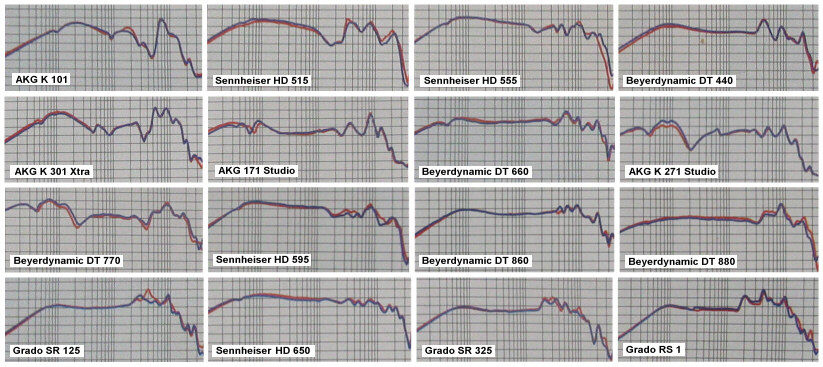

Gracias Joy78, mi intención es unicamente ayudar y dar mi opinión, que puede ser equivocada. Lo que si tengo claro es que hay que tener una referencia a la hora de ecualizar, Fijaros en la respuesta de frecuencia de todos estos auriculares, la mayoría de ellos de gama alta:
Cada una de las lineas horizontales representa 5 o 6 dB de diferencia, que no es ninguna tontería.
Imaginaros que usáis unos Sennheiser HD 515 conectados a vuestra pedalera para crear vuestro sonido de guitarra. Este auricular tiene una caida de unos 15 dB entre los 1000 y 3000 Hz, y por lo tanto notareis que le faltan esas frecuencias y las subiréis unos 15 dB para compensarlas o elegiréis un IR que tenga un pico muy alto sobre los 2000 Hz.
Luego cambiáis de Auriculares y os ponéis unos Sennheiser HD 650, que son los mas planos de toda la tabla, y os dais cuenta que el sonido que habéis creado es insoportableménte chillón y no os gusta nada . Asi que os volvéis a poner vuestros HD 515 pensando que los HD650 son una mierda, cuando en realidad es un sonido mucho mas parecido a lo que se escuchará en directo si sacas el sonido directamente de tu pedalera a la PA.
Si le envías al técnico un sonido creado con unos HD 650 o unos monitores de estudio calibrados y luego el te saca por la PA un sonido Chillón y desagradable seguramente será culpa del técnico, pero si has creado el sonido con unos HD 515 ese sonido chillón y desagradable será culpa tuya (aunque luego seguramente te lo corregirá).
¿Que Auriculares o monitores utilizas con tu pedalera para crear tus sonidos?
Un saludo Joy78.
