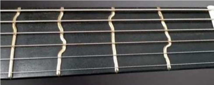

La guitarra es un instrumento bastante imperfecto. De ahí que existan las cejuelas, las cejillas compensadas. A las malas hasta los trastes compensados para solucionar eso.
