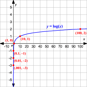

Paco
por el 14/01/2025 1 anuncio en Mercasonic
Valentino Senna escribió:
Exactamente igual me pasa a mí
Y sí, no es error, aunque parezca lo contrario...
No lo entiendo. A mí eso es lo que me pasa con el logarítmico. Además la curva logarítmica es justo eso, y la lineal es x=y.
Lo que indicáis es que han puesto los nombres al revés.
Curva logarítmica y=log(x):
Curva lineal y=x:

Es como dice Paco, estáis confundiendo al personal
El pote lineal desciende suavemente mientras que el logarítmico en un giro pequeño desciende una barbaridad

En este video se explica muy bien
Además, los potenciómetros logarítmicos realmente deberían llamarse exponenciales

#55   Aquí nadie confunde a nadie, fíjate que encaja perfectamente en la teoría esperada. La gente está hablando de "lo que escuchan", no de lo que ven en un osciloscopio. Lógicamente en ese caso el resultado es que un potenciómetro logarítmico produce una respuesta que percibimos como lineal. Ya que nuestros oídos tienen dicha respuesta.
En realidad, la respuesta real del potenciómetro para audio es más cercana a una exponencial (que sería como la "inversa" de la logarítmica), precisamente para que se produzca esta compensación en nuestras orejas y lo escuchemos progresivo y lineal (y es por eso que tiene ese nombre, por la respuesta del oído, no por el potenciómetro o la construcción en si mismo).
En cambio un potenciómetro lineal lo percibimos como exponencial porque nuestro oído necesita un gran cambio del recorrido para percibir cambios de volumen. Y mira que los guitarristas somos aficionados a escuchar con los ojos.
Repito, no hablamos de señales en un osciloscopio, ni de valores RMS, si no de lo que percibimos con los oídos. Y es por eso que como nuestra oreja es logarítmica, percibimos el pote logarítmico (exponencial) como un efecto lineal. Y tiene todo el sentido del mundo. Y por el contrario el lineal como logarítmico, vaya que por eso usamos las escalas en decibelios para el audio, no es nada nuevo.

Coño, ahora entiendo porque siempre me hago una empanada mental… resulta que los potes logaritmicos en realidad son exponenciales, no habia  caido. Estaba yo con la mosca en la oreja pensando que lo que se decia en el hilo estaba al reves. Jaja, que burro soy.
