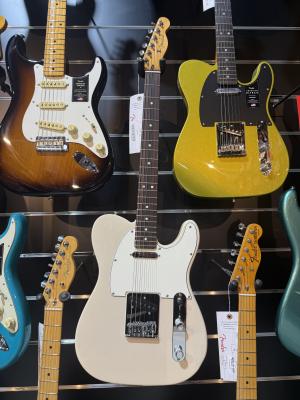

No sé si algún ojo experto podrá apreciarlo en la foto, pero pongo una que hice de medio casualidad

Si las habéis probado en MH y por la foto lo parece... mal.
A ver una pasadita por luthier convierte una player en un guitarrón. No digamos ya cosas mas altas. Pero en ese showroom todas las guitarras se llevan un trato de perros. Yo allí no he probado nada que estuviera en condiciones.
Y tengo 3 stratos y 3 teles y las que vendrán. Y las que se han ido... pufff.
De todas formas me parece que esa tele blanca de la foto tiene un leñazo en el mastil y está descompensado.

Y ya por curiosidad, en qué notas lo del leñazo? Por aprender a ver esas cosas

Me parece, aunque igual es el ángulo de la foto, que la prima está mas cerca del borde del mástil que la sexta. Y que hay cierto angulo en la salida de la prima desde la cejuela.

#46 no se yo tampoco a qué se referirà, pero si te fijas bien, la primera cuerda está que se sale casi del diapasón mientras la sexta tiene bastante margen.
Yo pillé en Alfasoni una player II modified y me tuve que llevar no la que iba a buscar, sino otra. De 6 modelos que tenían, 5 venían con el mástil mal alineado.
Pregunté si eso tenía solución, me dijeron que si. Pues pedí que lo solucionaran. Me dejaron allí unos minutos y preguntaron al "luthier" de allí. De golpe eso ya no se podía solucionar...
Y solución tenía. Desmontar mástil, enmasillar y volver a agujerear. Pero no me parecía normal para guitarras de casi 1000 euros (hablo de las modified). Las player II estaban iguales.
