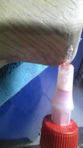

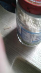

He visto que la gente tira de masillas o pregunta aqui hace poco y ya que estoy pues comparto.
1.Recoger polvo cuando cantoneao con lija y bueno siempre esta bien recoger cuando eres propenso a fallos
2.cola y aplicar polvo con el dedete, esperar y lijar
Ale no hace falta coger el coche e ir leroy merlin y seguimos haciendo viruta y con el bolsillo intacto

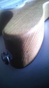

Bien Andro por añadir al brico casero barato, en este caso ira pintada
La foto de ahora es de otro cuerpo me hize con anterioridad y la deje al natural porque el encolado del cuerpo me salio cremita para trabajAr sin mesa de corte. Una mordida de la fresa que casi lloro pero siempre guardo polvo aunque sea para el belen de navidad.
